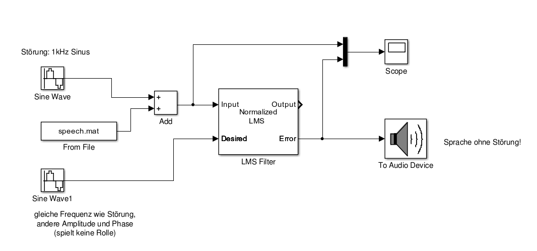

Hallo Freunde,
Ich möchte die paar freien Tage jetzt nutzen und ein wenig den Stoff von
der Uni repetieren, bald habe ich ein paar Prüfungen....
Gerade bin ich digitale Signalverarbeitung am anschauen, konkret: das
LMS-Filter.
Während des Semesters war mir irgendwie total klar, wie das
funktioniert, aber jetzt stehe ich total auf dem Schlauch!
Ich habe hier ein Simulink-Modell, wo dem LMS-Filter folgende Signale
eingespiesen werden:
- als Input-Signal kommt Sprache + ein überlagerter, störender Ton.
- als Desired-Signal wählt man ein Signal mit der selben Frequenz wie
der Störton.
- Am Error-Output kann man dann die Sprache ohne den störenden Ton
entnehmen!
- das selbe funktioniert auch mit Rauschen anstatt dem Sinusgenerator.
Mir ist schon klar, wie das LMS-Filter funktioniert. Es ist ein
FIR-Filter. Dann wird die Differenz vom Filterausgang und dem "Desired"
Signal gebildet, und das ergibt den Error. Und der soll minimiert
werden, also eigentlich soll er gegen 0 gehen. Und jetzt kommt meine
"interessante" Frage!
Wenn das LMS-Filter doch versucht, den Fehler gegen 0 zu bringen...
Warum kommt dann beim Error Output die Sprache raus? Eigentlich müsste
das LMS-Filter ja dort konstant eine 0 liefern, weil es ja versucht, den
Da stehe ich jetzt momentan total auf dem Schlauch. Als es der Dozent
erklärt hat, war es irgendwie klar :-) aber jetzt nicht mehr. Bitte um
eure Hilfe! :-D
Vielen Dank & Gruss:
Albin.
P.S.: dass im Simulink-Bild das ich angehangen habe ein "normalised LMS"
drin ist, sollte ja eigentlich nichts zur Sache tun. Einzig der
Algorithmus zur Minimierung des Errors ist da ja ein anderer.
Admin Persönliche Seite #3456355
Die übliche Annahme ist, dass Sprache und Störung unkorreliert sind, das
Filter kann also gar nichts von der Sprache entfernen (bzw. nur wenn
während der Sprecheraktivität mit viel zu hoher Schrittweite adaptiert
wird). Dein Szenario ist allerdings etwas untypisch und nicht sehr
praxisrelevant; typisch wäre, dass der Störer ebenfalls ein Sprachsignal
ist (Echokompensation).

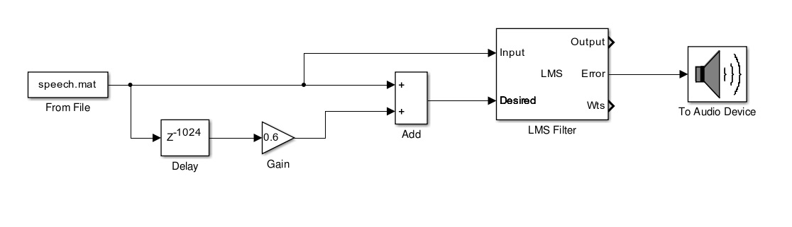

Gast #3456399
Hallo Andreas,
das Beispiel habe ich aus dem Buch "Adaptive Filter Theory" von Simon
Haykin. Dort wird genau diese Anwendung beschrieben; die Idee ist, dass,
falls das sinusförmige Störsignal in seiner Frequenz driftet, das
Adaptive Filter das Signal dennoch entfernen kann, was mit einem
gewöhnlichen, festen Notchfilter ja nicht möglich wäre.
Andere Frage: bei der Echokompensation wäre der Input des LMS-Filters
das, was das Mikrofon meines Telefonhörers aufnimmt; das Desired-Signal
wäre das, was zum Lautsprecher geht, und am Error-Output käme dann was
nochmal heraus?
irgendwie blicke ich es noch nicht ganz, wie die Echokompensation
funktionieren soll.
Gruss!
Gast #3456484
Hi Andreas,
super, ich beginne mich zu erinnern.
Interessant ist hier allerdings schon, dass es funktioniert, obwohl doch
in diesem Fall das Echo und die Sprache selbst eigentlich zueinander
korreliert sind (was ja beim Noise-Beispiel weiter oben nicht der Fall
ist). Und noch viel Interessanter: mein LMS-Filter in dem Modell oben
hat nur eine Länge von 50 Taps, und obwohl mein Delay 1024 Samples
beträgt, wird das Echo recht gut entfernt.
