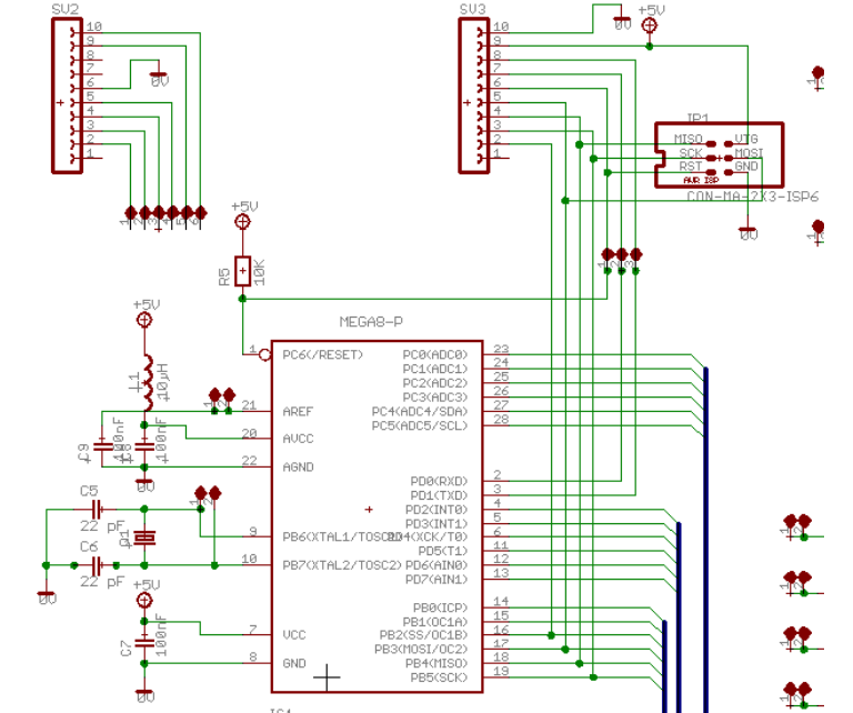

Ich habe eine Frage bezüglich der Beschaltung eines AVR mega8p.
Programmiert habe ich den mega8-p über das myAVR MK2 Board.
Ich würde ihn jetzt gern in eine Schaltung einbinden. Eine Schnittstelle
zum Programmieren ist nicht nötig, rein nur die Versorgung und ein
Quarz.
Wär toll, wenn mir da jemand helfen könnte.
Im Anhang die Originalbeschaltung am MK2- Board.
lg Peter

Ähhh was soll dann der Schaltplan vom MK2 bringen ?
Poste Deinen Schaltplan bzw. wenn das Dein Problem ist das Du keinen
erstellen kannst beschreibe detailliert was Du machen willst.
Glaskugeln sind gerade aus :-P

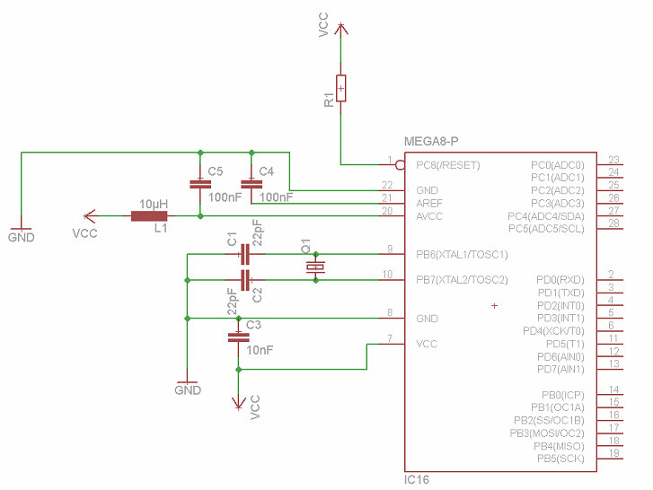

Hallo.
Sorry ich versuchs anders.
Ich möchte einen bereits programmierten mega8-p in meine Schaltung
einbinden.
Und der µC muss ja richtig beschalten werden.
Ist die Schaltung im Anhang richtig?

Benutzt Du den ADC ?
Wo gehen denn die restlichen Ports hin, ansonsten ist das die
Grundschaltung für Mega8 mit ADC und externem Quarz.
Die beiden Fauxpax wurden ja schon genannt.
Das sind die Grundlagen, also was willst Du schalten und verwalten ?
Hast Du einen POTI den Du auswertest um z.B. eine LED zu dimmen oder
hängt ein Motor dran oder ein Piezosummer ?
Was hast Du an Dein MK2 Board drangehängt und was macht Dein Programm
eigentlich ?

Dann zeige mal den gesamten Schaltplan, dann und NUR dann kann man
Fehler erkennen.
Wenn die Anzeige schon am Entwicklerboard einwandfrei gelaufen hat ist
es egal, besser ist aber immer ALLES relevante hier anzugeben.
Und bei Hobbyprojekten, Projektarbeiten oder Abschlußarbeiten kann man
immer noch den ISP belegen eine 10polige oder 6polige
Wannensteckerleiste findet immer noch Platz im Layout ;-)
