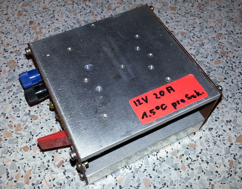

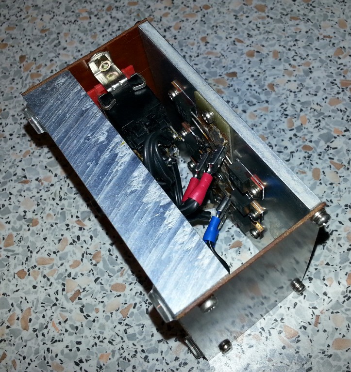

von guenter_s (Gast)
Hi Dani,
anbei ein Beispiel für eine Heizplatte mit 100 x 100mm.
Ich verwende sie um gelegentlich Aluminiumplatinen (Cobritherm) zum
Löten auf ca. 110° C zu bringen. Es ist ein Quick&Dirty Projekt.
Das Heizblech ist 5mm stark.
Unten sind 6 Dickfilmwiderstände im TO220 Gehäuse aufgeschraubt.
Das Teil wird mit 12V betrieben und zieht dann 20A.
Die Heizplatte macht dann einen Temperaturanstieg von ca. 1,5°C pro
Sekunde.
Kontrolliert wird die Temperatur mit IR-Thermometer oder FLIR.
Es sind diverse Gewinde M3 vorhanden, mit denen wird die Aluplatine zum
Löten fixiert.
Man muss allerding in kurzen Abständen die Temperatur des Heizbleches
kontrollieren und dann wieder nachheizen.
Vielleicht wirds ja mal was mit einer µC Temperatursteuerung...
Wenn man mehr Zeit zum Warten hat kann man die Heizleistung auch
deutlich verringern, geschätzt sollten es aber schon zwischen 25 und 40W
für 110° C sein.
Hoffe geholfen zu haben.
MfG
Guenter
