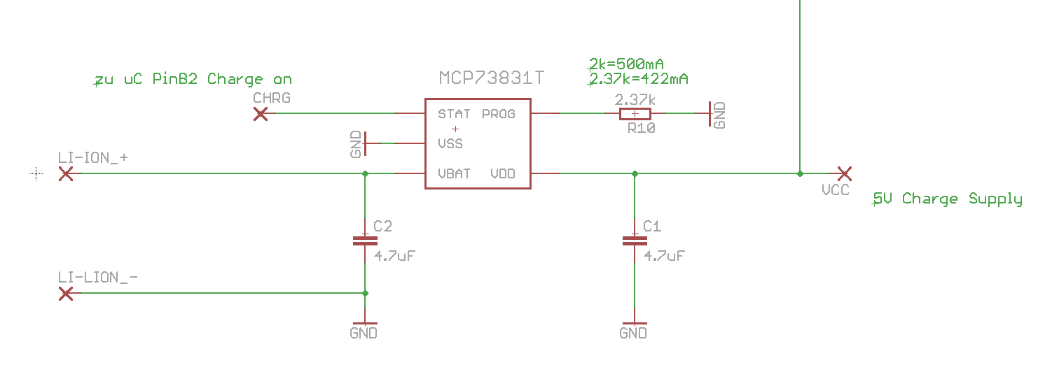

Hallo Zusammen,
zuerst wünsche ich eine schöne Weihnacht!
Habe mein Feiertagsprojekt angefangen. Eine Ladeschaltung für ein
Li-Ionen Akku. Funktioniert soweit super mit dem MCP73831T 4.2V.
Den uC speise ich vom Akku. Der Akku sollte nun aufgeladen werden.
Der STAT Pin vom Lader sollte nun das Signal an den uC senden.
Das klappt so weit auf dem Steckbrett tip top.
Nur der uC am Akku hängt, dann gibt es komische Sachen wenn ich den STAT
Pin auf den PinB2 hänge. uC hängt sich auf zeigt komisches Verhalten
etc.
Was kann hier die Ursache sein? Wie kann ich es verhindern?
Danke und Gruss
Fox

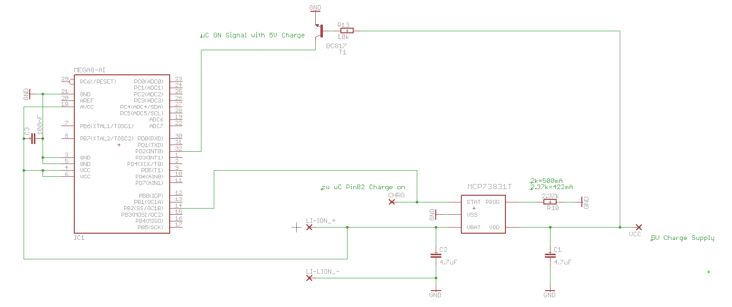

Hier die Schaltung mit uC. Über den INT0 wird der uC geweckt. PinB2
sollte nun das Signal laden oder voll vermitteln. Das ganze ist auf dem
Steckbrett. Wenn man den uC nicht vom Li-Ion speisst sondern via
Labornetzteil klappt es. Sobald der uC nur vom Akku gespiesen wird geht
es nicht mehr.
#3457242
Bei MCP73831 ist der STAT Ausgang nicht Opendrain, er ist Push-Pull. Es
kann also Strom durch die Schutzdioden des µCs in den Akku fliesen. Es
kann sein, dass der µC oder der MCP73831 nicht mögen. Versuch mal einen
10kΩ zwischen STAT und dem Pin des µCs zu schalten. Dann können wir das
ausschließen.
Ich kenne mich mit ATmegas, aber ich bin mit ziemlich sicher, dass der
µC nicht so viel Strom zieht, dass du Probleme mit der Strombegrenzung
vom MCP bekommst.
Ich habe mal eine ähnliche Schaltung verwendet, nur dass zwischen dem
PIC18 und dem LiIon noch ein Step Up auf 5V war, da das LCD nur mit 5V
funktioniert hat. An STAT hatte ich nur eine LED. Ich hatte nie Probleme
mit der Schaltung.
