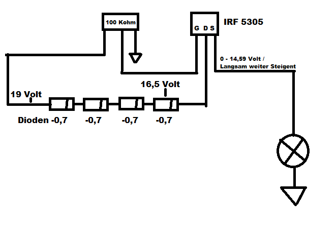

Ich brauche ofter mal 2 Spannungen zugleich da ich aber nicht immer 2
netzteile habe dachte ich mir bauste mal schnell eins.
Bin dabei leider auf das problem Gestosen das der mosfet schnell heis
wird. <40 sek
Was aber schlimmer ist ist das die Spannung am ende des mosfets ansteigt
mit jeden Grad mehr wirds auch 0,01 volt mehr.
Der IRF 5305 ist für 5 A gebau sollte als bei 0,9 A mit kühler nicht
sehr warm werden oder ?
Was habe ich falsch gemacht ?
Zuerst dachte ich mir der neue 5305 ist kaputt also den 2ten Genomen
aber auch hier genau das gleiche bild.
Der versuch ein 10000µF elko an drain und masse zu hängen ändert auch
nix.
Mosfet
http://www.reichelt.de/?ACTION=3;ARTICLE=41612;GROUPID=2891;&gta=3910748550_12865509750&gkw=Phrase_3910748550_IRF+5305&ref=adwords_generic&&gclid=CKn5-OueybsCFcJd3godhVgA5Q
Anforderungen sind recht einfach Eingang 19 volt DC und ausgangs
Spannung regelbar 0-14 Volt mit 5A.
Einer eine idee ?
DANKE

Der Mosfet hat so viel Verlustleistung, da er im Linearbetrieb arbeitet
und nich voll durchgeschalten ist.
Siehe Linearregler

Ich kenne den Strom nicht, du berechnest die Verlustleistung am Fet:
Pverlust=(Uin-Uout)*I
Regelung verbessern.
Rofl, der war gut :-)
5A mit nem einzelnen Linearregler sind sportlich. Endweder anständig
kühlen (vorzugsweise in mehreren Heizelementen ∗hüstel∗) oder gleich ein
Schaltregler aufbauen.
> Einer eine idee ?
Rechne erst mal aus wieviel Wärme Du verbraten willst (Hinweis: knapp
100W). Dann stelle fest dass das nicht durch einen einzelnen TO220
passt. Dann überdenke Deine Anforderungen (z.B. nur 0.5A statt 5A, das
geht mit einem ∗anständigen∗ Kühlkörper problemlos) oder die Umsetzung
(z.B. Schaltregler statt Linearregler, da sind auch 5A kein Problem)
oder gleich beides.
HTH
von Max H. (hartl192)
http://www.mikrocontroller.net/attachment/27457/spannungsregler.gif
Man könnte es so Lösen. R5 R6 müsste man durch ein Poti ersetzen und
mehrere Mosfet mit Ausgleichswiderständen parallel schalten.
von DAVID B. (bastler-david)
also beim verheizten wie du sagst komme ich NUR auf 88 watt :-)
ok dann nehme ich für die leine leitung bis 1,5A was es packen muss den
kleinen 5305 und für die größere sachen bis 5 A den k1363
(http://pdf1.alldatasheet.com/datasheet-pdf/view/108313/ETC/2SK1363.html)
ist das besser so oder?
Immer noch zu klein und von Schaltreglern werde ich woll keine dahaben
zudem sind die mir zu schwer anzuschließen.
DANKE dir
von g457 (Gast)
Dann rechnest Du falsch. Eingang 19V ∗Nennstrom 5A sind 95W (vulgo knapp
100W). Aber immerhin genau genug um zu erkennen dass die Abwärme nicht
durch einen TO-220 passt.
Mäßig. Sind immernoch 95W, das braucht einen ordentlichen Kühlkörper -
hast Du so einen? Das was M. verlinkt hat verbessert die
Temperatur(un)abhängigkeit. Aber die zu berücksichtigende Abwärme bleibt
die gleiche. Allerdings kann man von den Opamps mehrere Parallel
aufbauen mit je einem Linearregler, sodass sich die Gesamtabwärme auf
mehrere Heizelemente verteilt (mit je einem eigenen Kühlkörper). Das
erleichtert die Kühlbarkeit bei geringstem Schaltungsmehraufwand immens.
