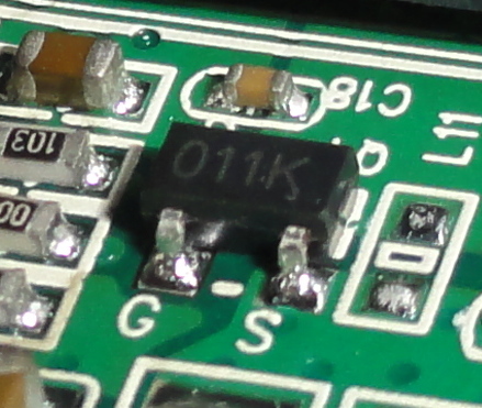

ich bin derzeit ein bisschen am Verzweifeln, da ich das Bauteil (siehe
Anhang) anhand des SMD-Codes nicht identifizieren kann. Alle mein
Codebücher versagen dabei.
Könnte mir vielleicht jemand von euch weiterhelfen um das Bauteil zu
bestimmen?
Vielen Dank schon mal und noch eine schöne Restliche Weihnachtszeit.
Andreas

Der Aufdruck lässt schon mal auf einen MOSFET schliessen. Das bisschen,
was man vom drumherum noch sieht, sieht nach
Versorgungsspannungsschalter aus (L11 könnte den Mosfet überbrücken,
also kein Schaltnetzteil). Wenn S bzw. D nicht GND sind, ist es also ein
p-Kanal-Mosfet. Das SOT23-Gehäuse deutet auf wenig Strom hin, max. so
1-3A. Wenn man noch wüsste, welche Spannung er schalten muss, kann man
sicher einen nahezu beliebigen Ersatztyp nehmen (PMV65XP von NXP fällt
mir so spontan ein, 20V/4A).
Woher weisst du eigentlich, dass das Ding kaputt sein soll?

@Alexander Schmidt: Das Bauteil sieht eigentlich ganz gut aus,
allerdings fehlt ja noch eine “1”
@Georg A.: Das es kaputt ist, weiß ich daher, weil das gleiche Bauteil
noch einmal auf der Platine ist. Aber des ist leider abgeraucht (was
deutlich zu sehen ist).
S bzw. D sind nicht GND. Deine Herleitung klingt ziemlich schlüssig. Ich
denke der PMV65XP könnte passen.

Die Platine stammt aus einer externen Festplatte.
Derjenige, der mir den Patienten gebracht hatte hat diese nicht mit dem
Originalnetzteil, welches eigentlich nur 12V liefert, betrieben sondern
mit einem 24V Netzteil.
