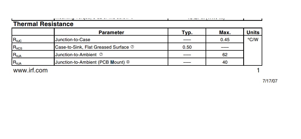

bei der Auslegung eines Leistungshalbleiters (Hier Mosfet) kann man ja
den thermischen Ansatz wählen und z.b. sagen: Der Mosfet-Chip soll max.
eine Übertemperatur von 50°C gegenüber der Umgebung haben.
Nun findet sich in den Datenblättern immer die Angabe: Rth(j-a), also
der thermische Widerstand von Chip zur Umbebung (Beim auflöten auf 1
inch² Kupfer wie in der Fußnote noch steht)
Daraus kann man dann die zulässige Verlustleistung errechnen.
Irgendwann habe ich mal gelernt dass Wärme durch Konvektion, Strahlung
und Wärmeleitung transportieren kann.
Sind die Rth-Werte in den Datenblättern nun ein GESAMT-Wert für alle 3
Übertragungsarten? Oder beinhaltet dieser Wert NUR die Wärmeleitung?
Evtl. ist Strahlung und Konvektion auch vernachlässigbar?
Wer weiß hier was?
