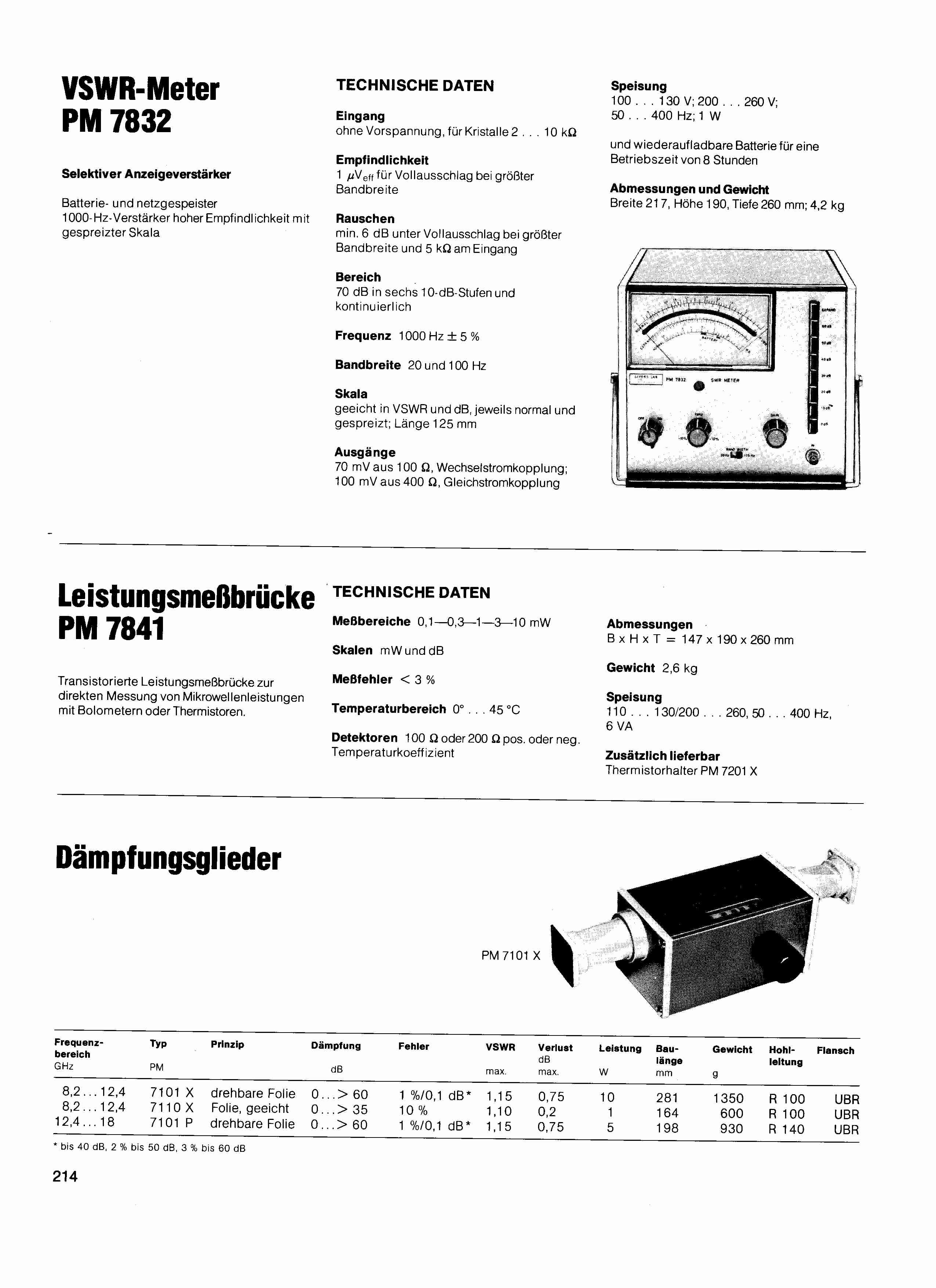

Hallo in die Runde
Bei mir steht seit langem ein Philips PM7841 (Power Meter) im Regal. Er
scheint nicht zu funktionieren und ich wollte mich an die Reparatur
ranmachen. Leider ist im Internet keinerlei technische Angabe zu finden.
Kennt jemand dieses Gerät? Was sind die Eigenschaften und hat jemand ein
Schaltbild davon? Danke!
Grüsse aus der Schweiz
Giovanni

zu diesem Gerät gehört ein Messkopf, der i.d.R. nur wenige Milliwatt an
Leistung verträgt. Oft werden diese Messköpfe durch Überlastung
zerstört.

Zur allgemeinen Information reichen vielleicht die Handbücher zu den
entsprechenden Powermetern von Hewlett-Packard
http://www.ko4bb.com/manuals/index.php?dir=HP_Agilent
HP431 bis HP435 dürfte dem entsprechen, die Nummerierung folgt etwa dem
Alter der Geräte.
Es gibt auch noch Gerätebeschreibungen in den HP-Journalen aus der Zeit
http://www.hpl.hp.com/hpjournal/pdfs/IssuePDFs/hpjindex.html
z.B. Sept 1974 "A Thin-Film/Semiconductor Thermocouple for Microwave
Power Measurements...this device is what makes it possible for the
435A/8481A Power Meter to outperform thin-film and thermistor power
meters"
http://www.hpl.hp.com/hpjournal/pdfs/IssuePDFs/1974-09.pdf
ab Seite 16 wird ausführlich die Kombination HP435 power meter und
HP8481 "thermocouple" beschrieben.
