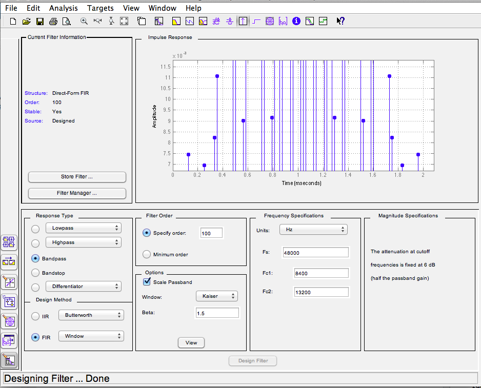

Hi!
Ich muss in Matlab aus 2 vorgegebenen Signalen die Frequenzen ermitteln
(jedes enthält 4 harmonische Komponenten). Dafür muss ich die DFT
verwenden und Fensterungen vornehmen.
Die ungefensterten Signale seht ihr im Anhang.
Meine Fragen:
a) Muss ich einfach das Signal mit
filter(Num_Window,1,Signal);
falten und dann die DFT bilden?
b) Wie wähle ich diese Fenster, ich verstehe das mit der Fensterlänge
nicht richtig. Muss ich mir die Impulsantwort des Fensters anschauen?
Ist ein breites Fenster eines, bei dem die Nebenkeulen der Impulsantwort
höhere Amplituden haben, oder ist mit breitem Fenster gemeint, dass die
Bandbreite (fcut) sehr hoch ist?
Hab von Kollegen gehört, dass in diesem Fall das sogenannte
"Kaiser-Fenster" sehr nützlich sein soll.
Wie würdet ihr hier das erste Fenster designen in fdatool.
Bin da ziemlich ratlos beim Thema Signalanalyse, das ist wirklich mein
Sargnagel im bisherigen Studium. :(

Hier habe ich die genaue Angabe meines Problems:
Das Beispiel behandelt die Analyse von Signale mit Hilfe der DFT. Es
sind 2 Signale (Signal- und Zeitvektor) gegeben im File signals.mat.
Jedes Signal beinhaltet 4 harmonische Komponenten (4 Frequenzen).
Es sollen diese Frequenzen in Hz bestimmt werden.
Anschließend soll folgendes gemacht werden:
1. Untersuchung des Signals im Zeitbereich (Gibt es eine passende
Fensterlänge)
2. Frequenzbereich: Untersuchung mit unterschiedlichen Fenstern).
Diskussion dreier unterschiedlicher Fenster.
Ich weiß nun nicht, ob ich da die STFT verwenden muss?
zB. beim 1. Signal mit
y1 = Signal1.y;
fs = 1000;
N = 2^13;
spectrogram(,hamming(N),N-1,N,fs,'yaxis');
Oder funktioniert das mit der DFT auch, also mit
yf = 1/length(y1)*abs(fft(y1));
% Verschieben zur korrekten f-Darstellung
yf_shift = fftshift(yf);
% x-Achse definieren
k = -(length(yf)-1)/2:1:(length(yf)-1)/2;
Ich kriege in beiden Fällen komplett andere Frequenzen raus, weiß nicht,
was da richtig sein soll.
Bei der STFT Frequenzen im Bereich 5,6,10 Hz, bei der DFT im Bereich um
50 Hz (siehe oberhalb).
