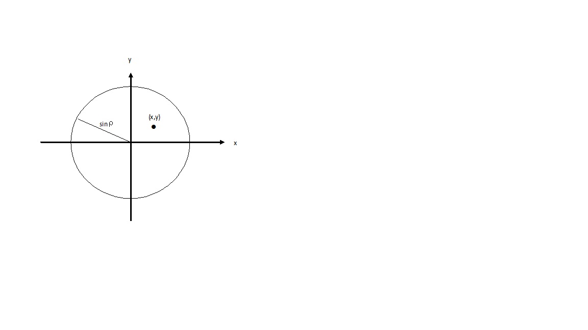

Ich habe einen Fachartikel über das sogenannte Planar Array für diesen
Zweck gelesen: On resolving angle ambiguities of n-channel
interferometer systems for arbitary antenna arrangements in a plane von
J.E. Hanson.
Hier ein Zitat aus der Einführung:
Is it assumed that the source lies in the forward hemisphere and within
a cone having half-angle ρ, so that 0 <= cosρ <= z <= 1.
Since x^2 + y^2 + z^2 = 1, one also has
0 <= sqrt(x^2 + y^2) <= sinρ
A coordinate system has now been established in the boresight plane, see
Fig. 1, where there is a one-to-one correspondence between source
direction and points (x, y) lying within a circle having radius sinρ.
Fig. 1 ist im Anhang zu finden.
Frage 1: Statt ρ ist sinρ in Fig. 1 zu sehen. Warum?
Frage 2: Was wird unter Forward Hemisphere verstanden? Wellen?
Frage 3: Warum muss z < 1? Spielt dieser Wert hier keine Rolle?
Gruss
Senmeis
