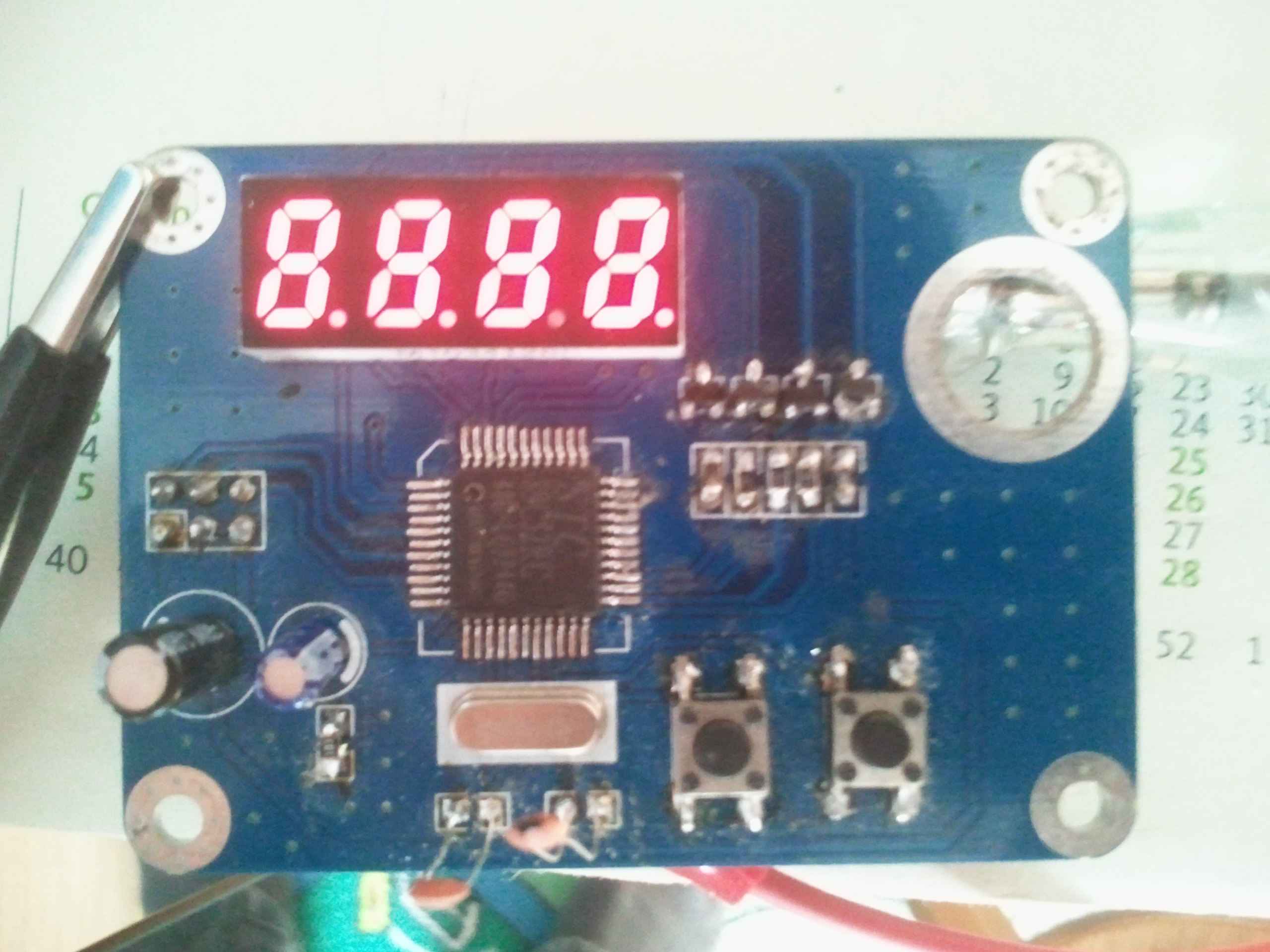

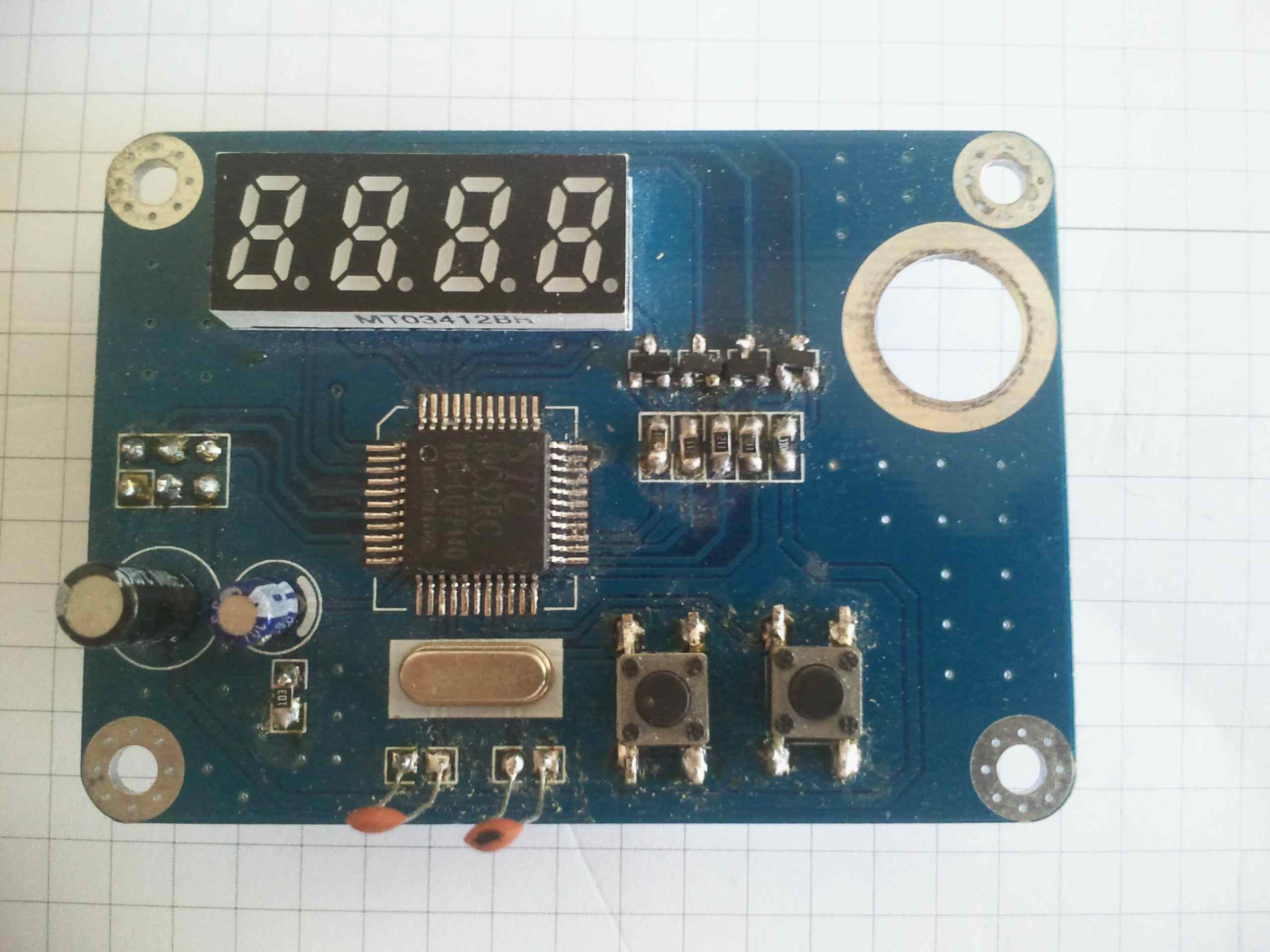

ich habe hier einen Funktionsgenerator (obere Platine) auf der man
normalerweise mit zwei Tastern die Frequenz einstellen. Linker Taster
für UP und rechter für DOWN.
Es funktioniert anscheinend nur der rechte. Das zweite problem ist, das
die Anzeige nicht richtig funktioniert. Es leuchtet alles irgendwie
durcheinander.

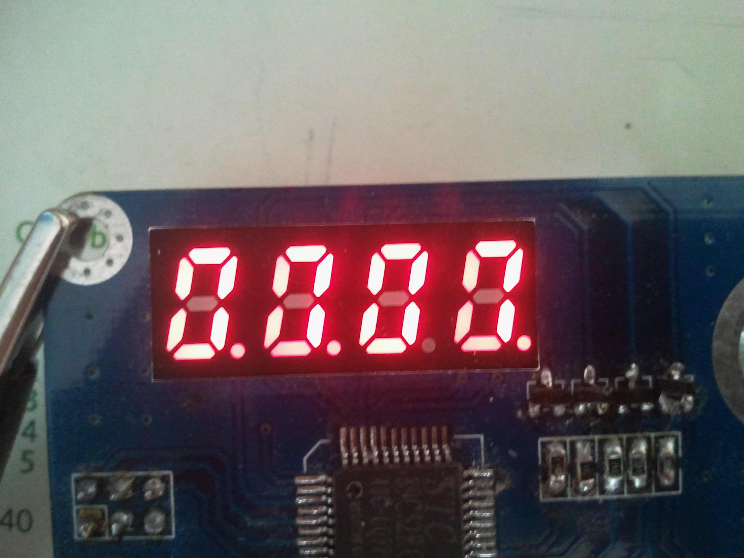

Wenn ich die UP Taste drücke, wird im Hintergrund angezeigt (kann man
leicht erkennen):
1111;2222;3333;4444;5555;6666;7777;8888;9999;0000; ...
und immer so weiter.

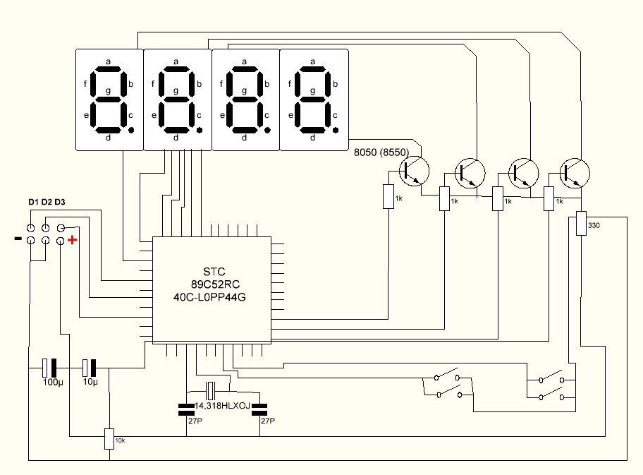

Da ich keinen Schaltplan habe, nur Bestückungssplan, habe ich jetzt mal
grob den Schaltplan gezeichnet. Die Schaltung sieht zwar schlecht
gelötet aus, habe sie aber auf Kurzschlüsse durchgemssen.
Das komische ist auch, wenn ich beim Quarz beide Beinchen miteineander
verbinde zeigt mir die Anzeige eigentlich eine einwandfreie Zahl an
(aber nicht das was es soll), nur lässt sich mit den Tastern nichts
machen. Der Rechte Taster geht auch irgendwie nicht.
Weiss da einer von euch weiter?

Ok Danke für die info. An was ich noch gedacht habe, ist das der 330 ohm
Widerstand zu klein für alle 4 Transistoren wäre. Weil ich hab mal einen
Zähler mit einem einstelligem Display und nem CD4026 gebaut. Laut
Schaltplan ein Widerstand auf Masse. Da wurde mir auch nur so komische
Zeug angezeit. Dann hab ich jeweils einen auf nen Pin gelötet und es
ging.

#3464579
Apropos. Dieser Widerstand gehört nicht an diese Stelle. Er bewirkt, daß
eine Stelle mit wenigen angeschalteten Segmenten (z.B. eine 1) deutlich
heller leuchtet als eine mit vielen Segmenten (z.B. eine 8). Widerstände
gehören normalerweise in die Segmentleitungen.

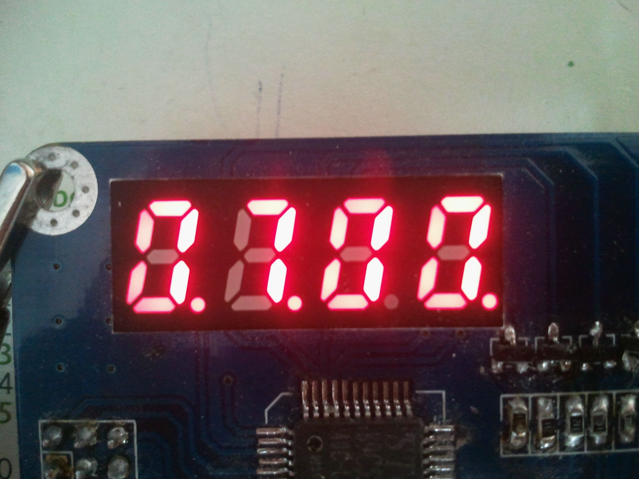

Die Bilder zeigen gar übles Ghosting. Da scheint einiges in der
Ansteuerung (vulgo: im Programm) verbockt zu sein. Oder schlicht
karpott. Checke auch mal auf Kurzschlüsse zwischen µC-Pins.
