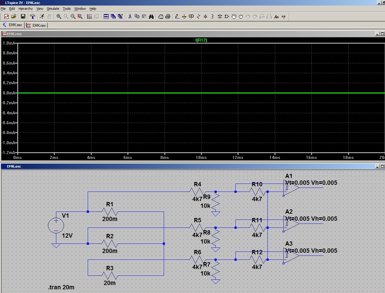

OP #3466493
ich habs mal simuliert in LTSPICE.
hier fließt über den offenen Mittelwiderstand jetzt bei mir R12 bei dir
R13 kein Strom, deswegen auch kein Spannungsabfall.
Die Induktivitäten wurden durch einfache Widerstände ersetzt R1-R3
Stimmt die Simulation?
Gast #3467058
Die beiden Spannungen, die Du benennst, sind nach meinem Verständnis
dieselben? Oder was ist die EMK, wenn es nicht die durch die
Rotorrotation induzierte Wicklungsspannung ist?
