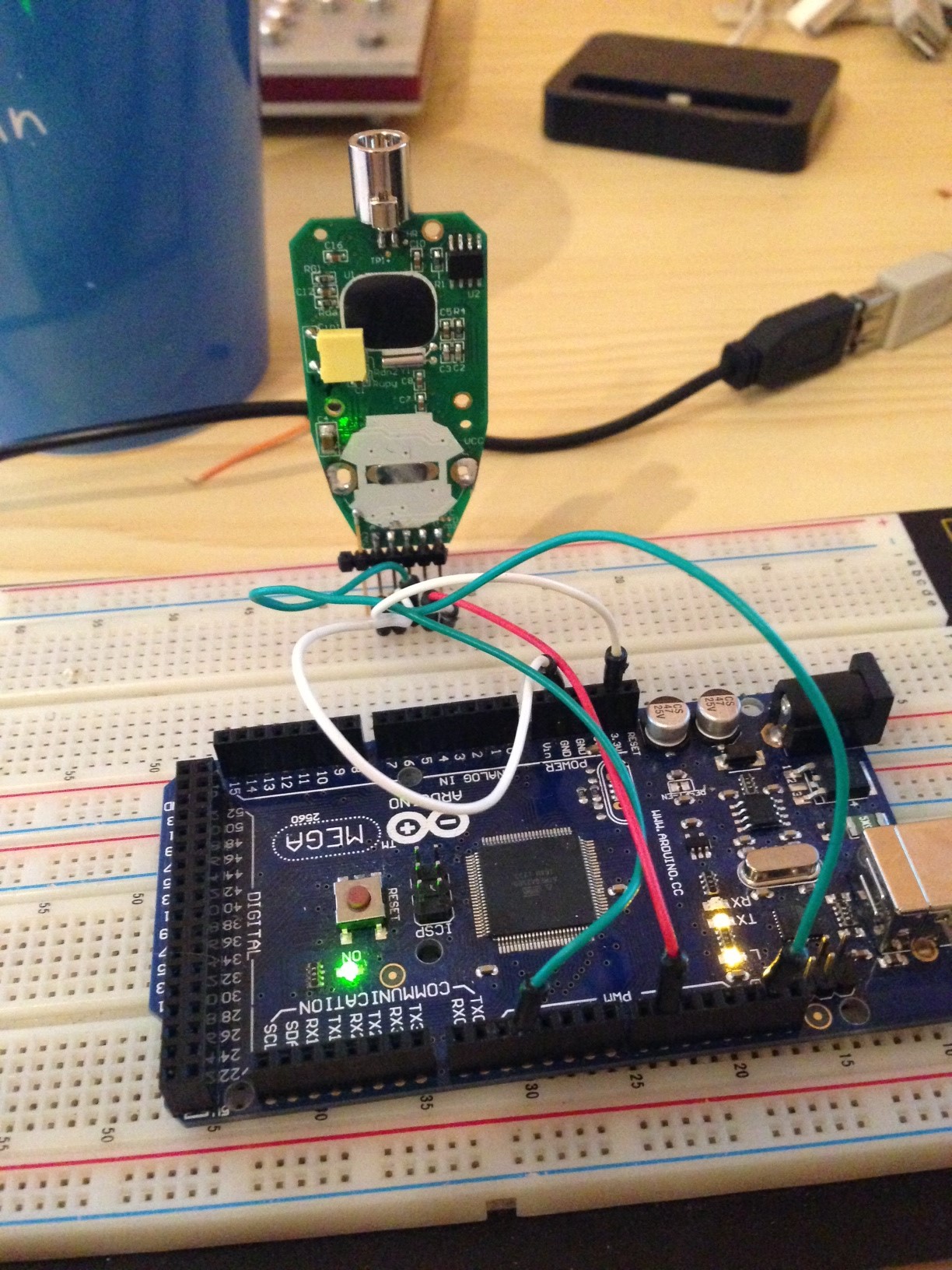

ich habe von Zytemp einen TN168
(http://www.zytemp.com/products/tn168.asp). Wie auf dem Bild zusehen,
habe ich über die Debug-Pins den Sensor mit einem Mega 2560 Arduino
Board verbunden. Ich habe dann diese Library verwendet:
https://github.com/freetronics/IRTemp
um den Sensor über die 3 Daten-Pins auszulesen.

Aber wenn ich nun das Board vom USB abtrenne und wieder anstecke bekomme
ich nur noch Fehler. Der einzige Weg ist nun nur noch alle 3 Daten-Pins
auf z.B. 7,8,9 zu ändern und dann den Code wieder auf das Board zu
laden. Dann funktioniert alles wieder super bis zum Power UP. Ein Reset
verändert in diesem Fall nix danach geht es immer noch. Nur beim POWER
UP klappt nix mehr.
Bitte um Hilfe.
Gruß kami
OP #3465872
Okay,
ich bin einen schritt weiter. Der IR-Sensor hängt sich dadurch auf, das
er zeitgleich mit dem Board neugestartet wird. Trennt man die 3,3V
Versorgung und lässt dann das Board wieder anlaufen, geht es wieder.
Aber wie repariere ich das jetzt?

OP #3466607
so für die Allgemeinheit. Problem gelöst. Man muss den Button am
IR-Sensor für MODE 2 mal betätigen beim SETUP oder bei einem Fehler dann
geht der Sensor wieder super :)
Habe ich jetzt mit einem DIGITAL PIN und HIGH LOW -Wechsel gelöst.
Gruß kami
