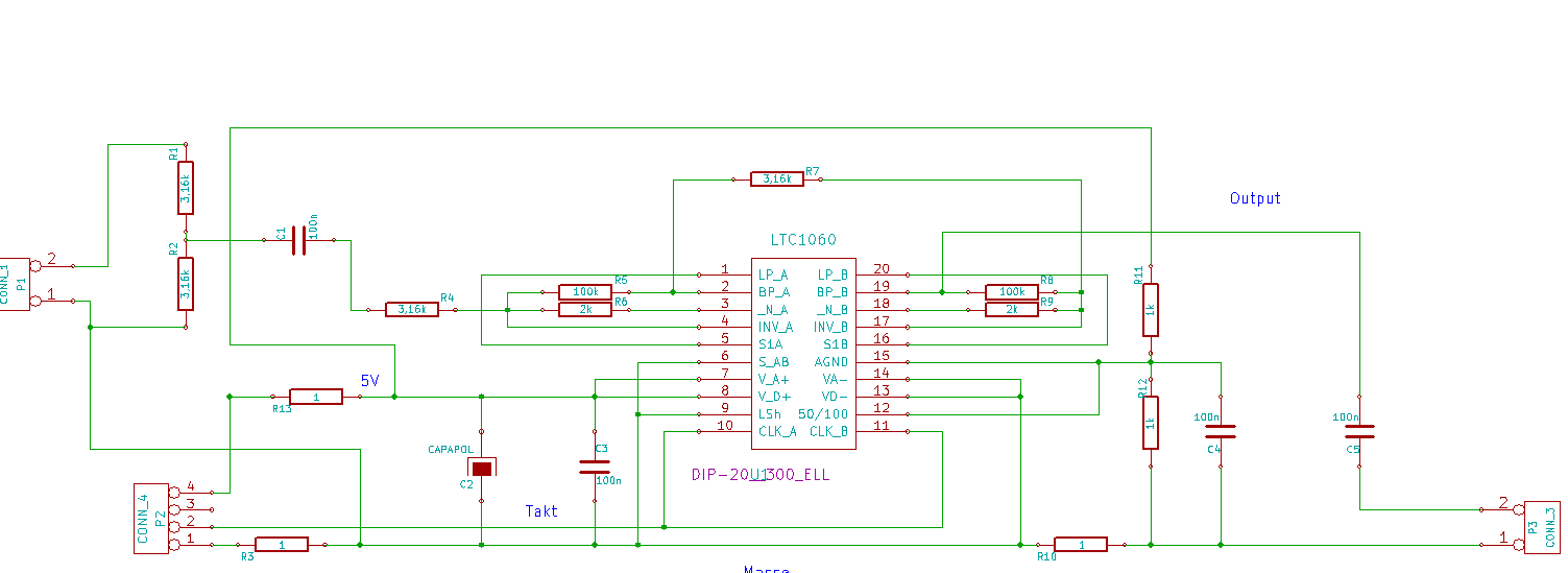

Zur Schaltung  (im Wesentlichen aus dem  Datenblatt des Schaltkreises)
maximal 20 KHz, Bandpass.
 soll mit der Tonertransfermethode hergestellt ( 1Stück)  werden
 die 1 Ohm Widerstände habe  ich  als Messwiderstände eingebaut, um bei
Bedarf den Strom messen zu können.
Falls ich noch etwas verbessern kann, vielen Dank für jeden Hinweis.

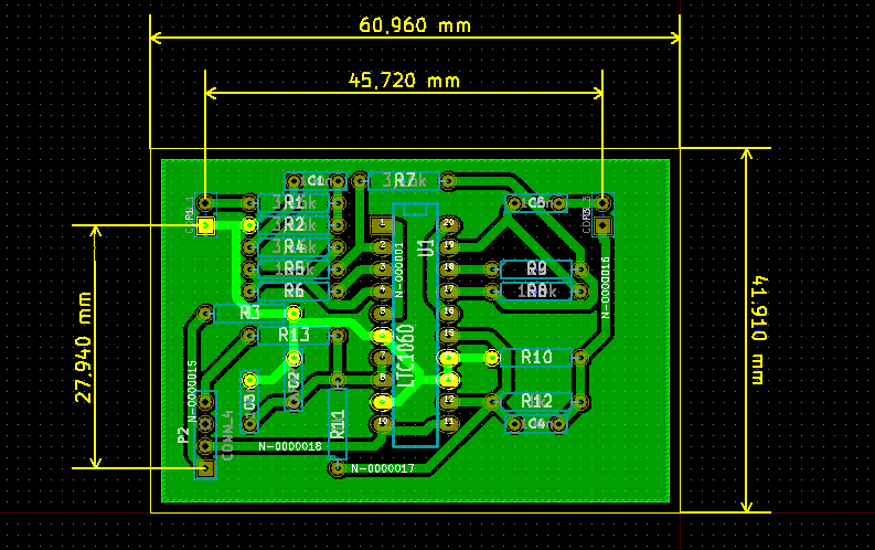

meine Frage:
Sind die Abmessungen so gut oder ist es besser sich an einer Norm
anzulehnen
z.B.  Mini Breadboard for Arduino UNO Size:7cm x 5.5cm
Naja, die Abmessungen machst du eben so, wie du sie brauchst. Es kann
schon geschickt sein, für bestimmte Abmessungen zu designen (mir fallen
da spontan 1/4 Eurokarte, 1/2 Eurokarte, Eurokarte, 50x50mm, 100x100mm
ein), aber gerade bei eigener Herstellung kann dir das ja egal sein.
Sobald du die Platine in ein Gehäuse einbauen musst, spielt dies sowieso
die größte Rolle.
Eine kleine Anmerkung noch: Deine Abmessungsbeschriftungen sind im
PCB_Edges-Layer. Dieser sollte nur für die Platinenumrisse verwendet
werden, da er ggf. mit ausgedruckt wird. Die Beschriftungen könntest du
z.B. im Comments-Layer anlegen oder zumindest außerhalb der
Platinenfläche verschieben, wenn du sie im PCB_Edges-Layer belassen
willst.
Schraubenlöcher z.B. an den vier Ecken haben sich in der Praxis als sehr
praktisch heraus gestellt. Ich habe dafür eigene Bauteile mit einem Pad
etwas größer als der Schraubenkopf angelegt (screw_20, screw_25,
screw_30, usw.). Auch ein Schematic-Symbol habe ich (kleiner Kreis und
Anschlusspin unten), so dass ich im Schaltplan festlegen kann, auf
welchem Potential/Netz die Schrauben liegen sollen (je nachdem direkt an
GND oder per Kondensator oder nirgends angeschlossen). Als Wert kann man
die die Schraubengröße angeben (M2x10 z.B.), womit man sie auch in der
Stückliste hat. Ref-Designator "J" oder "JS" sind für sowas exotisches
z.B. verwendbar.
Für Schrauben M2 (Bohrung ca. 2.2 mm) oder M2.5 (Bohrung 2.8 mm)
platziere ich die Löcher auf 2.5 (2.54) mm von den Rändern weg.
Vorzugsweise auf ganzen und halben Millimetern Abstand zueinander oder
früher meist in Vielfachen von 2.54 mm (1/10 inch).
