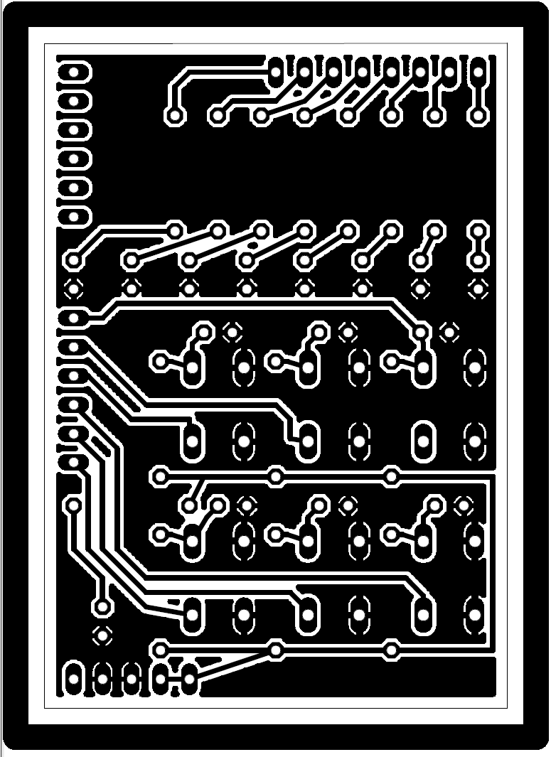

meine Frage bezieht sich auf die von mir erstellen Pläne (siehe Anhang).
Ich möchte für mein selbstgebauten Arduino UNO ein Shield bauen und
möchte die 6 analogen I/O´s für die Taster verwenden, genauer: die
Taster sollen über ISR (Interrupt) eingelesen werden -da es sonst blöd
wäre die Taster so lange gedrückt zu haltern bis der uC an der richtigen
Stelle angekommen ist- und dadurch Variablen im Programm verändern. Ich
kann das am Board nicht testen, da ich das UNO und sein Shield
gleichzeitig ätzen möchte und somit beides noch nicht fertig habe -es
wäre sehr ärgerlich wenn das Shield um sonst wäre! Kann man das mit den
analogen Pins machen oder laufe ich da in die verkehrte Richtung? Die
digitalen Pins benötige ich für andere Zwecke, deswegen der Umstand mit
den Analogen!

PS: die oben angezeigten Schaltungen sind nicht fertig bsw. die
Kondensatoren sind kurzgeschlossen -> Tau = 0 & Kondensatorlebensdauer
sinkt stark!

Gast #3466988
Hi
>Die Taster sind mit Pull-Up-Widerständen, entprellt (22nF)
Meine Pull-Up-Widerstände haben als Einheit irgendwas mit Ohm. 22nF ist
etwas mit Farad. Scheint also irgendwie in die Kategorie Kondensator zu
gehören.
Ein Schaltplan wäre übrigens sinnvoller gewesen. Aber so wie es aussieht
schließt du den Kondensator bei jedem Tastendruck kurz. Sehr sinnvolle
Maßnahme zur Verkürzung der Lebensdauer der Taster.
Die Idee mit Tastern an Interrupts kommt von Anfängern hier öfters. Die
Lösung ist allerdings hier
http://www.mikrocontroller.net/articles/Entprellung
zu finden.
MfG Spess
OP #3467016
Danke für die Erklärung, leider nichts mit meiner Frage zutun. Aber ich
weiß genau was du damit meinst (Kondensator) -diese werden entweder gar
nicht eingebaut da ich per Software das machen werde oder ich werde nach
was anderem umsehen müssen, aber danke. Dieser ist auch nicht der
momentane Stand, aber für das Verständnis reicht es!
Danke

OP #3470984
Okay, ursprünglich hatte ich eine andere Frage gestellt.
Hier sind diese kurz nochmal:
Kann ich die analogen Pins genauso wie die digitalen nutzen?
Antwort: JA siehe Antwort von Hubert (Danke)
Unterstützen alle analogen Pins die Interrupts (bei ATMEGA328/-P)?
Antwort: NEIN (keiner von denen) siehe dazu diese Seite von meinem Prof:
http://www.netzmafia.de/skripten/hardware/Arduino/programmierung.html
->habe ich das richtig Verstanden?
Bei den Diskussionen haben sich neue Fragen aufgestellt:
Betreff: Tastenabfrage ohne ISR?!? Siehe Kommentar von Stefan Wagner
(Danke)
Damit mein Problem sichtbar für alle wird hier ein Programmbeispiel mit
einer LED :D
Ein Counter soll die Tastendrücke zählen und die LED, so oft wie die
Taste gedrückt worden ist, blinken lassen.

#3471028
Nein, nicht richtig verstanden. In dem Link habe ich die Antwort auf die
schnelle nicht gefunden.
Es sind grundsätzlich alle Pin digital, das analoge ist eine
Zusatzfunktion und muss erst aktiviert werden. Solange der Pin digital
ist, funktioniert auch der Pin-Change-Interrupt.
Eine Ausnahme gibt es nur bei der TQPF und MLF32 Version, da ist PC6 und
PC7 ausschließlich analog.
Eine Tastenabfrage über ISR ist insofern kritisch da durch das
Tastenprellen sofort ein zweiter Interrupt ausgelöst wird, der nach
beenden des ersten sofort aufgerufen wird. Bei starkem Tastenprellen
kann das mehrfach passieren.
Daher ist das Pollen der Tasten und unterdrücken des Tastenprellen
mittels einer Debounce-Funktion besser.
In der Hauptschleife darf dabei natürlich kein delay vorhanden sein.

OP #3476860
Danke an alle Helfer!
Um es hier abzuschließen:
Hier ein kurzes Programm für alle die es interessiert wie man
Pin-Change-Interrupt auf analogen Pin 18 und 19 auslöst.
Im Beispiel werden die Tastendrücke über den Pin 19 gezählt und durch
das drücken der Taste an Pin 18 blinkt die LED an Pin 3 so oft wie man
die Taste an Pin 19 zuvor gedrückt hatte (einfach testen :D )!
