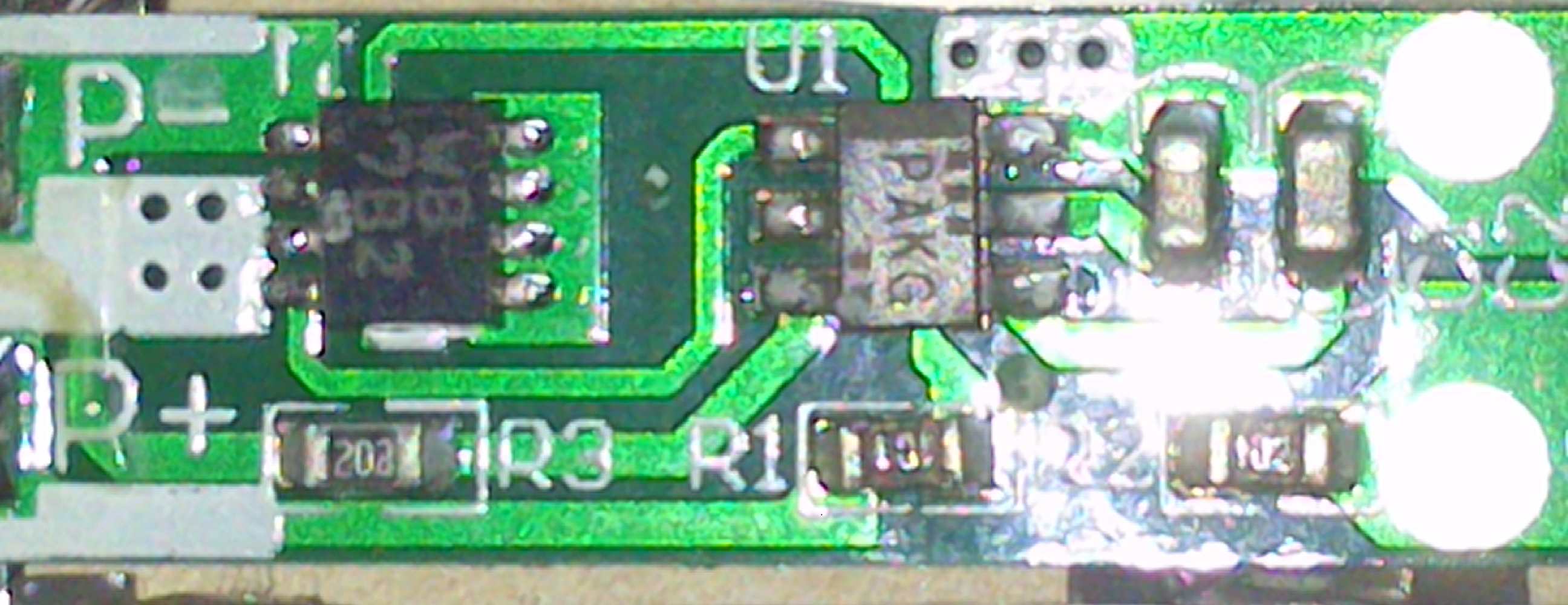

Moin,
in einer Pollin-Bestellung hatte ich letztens mal den Akku BAK553048P
mit der Bestellnummer 270925 mitbestellt (der Akku-Typ steht nur auf dem
Pollin-Aufkleber, sonst nirgends).
Es gibt hier bereits einen Thread zu dieser Akkubezeichnung, das ist
aber nicht der gleiche Akku. Denn meiner hat übereinstimmend mit den
Angaben von Pollin zwei Zellen in Reihe geschaltet und somit 7.4V/820mAh
(Klemmenspannung gemessen 7.38V, also ok). Pollin schreibt ebenfalls,
daß sich auf der Platine  ein Balancer befindet. Das ist alles hübsch
zusammengetüdelt und verklebt.
Bevor ich den Akku jetzt auseinanderpopele und mit der Lupe auf Suche
gehe: kennt jemand den Akku und weiß wie er zu behandeln ist? Der
anderweitig diskutierte Akku hatte eine "keine Sorgen" Schaltung auf der
Platine. Dem warf man zum Laden einfach einen hinreichend großen Strom
hin und wenn die Ladesschlußspannung erreicht war, klemmte die
Schutzschaltung die Zelle ab. Dito beim Entladen bei Erreichen der
Entladeschlußspannung.
Kann ich für meinen Akku das gleiche erwarten? Zusätzlich zur
Balancerschaltung natürlich.

Ein Balancer ist ja im Grunde jeweils ein präziser Shunt-Regler parallel
zu jeder Zelle. Wenn das Teil tatsächlich einen funktionierenden
Balancer enthält, dann brauchst du bloß auf die maximale Ladespannung
von 8.4 V zu achten - und natürlich auf den maximalen Ladestrom.
Ob zusätzlich noch ein Tiefentladeschutz und/oder Überstromschutz
vorhanden ist, halte ich für fraglich. Geh also lieber davon aus, daß
NICHTS von alledem vorhanden ist: "Die Zellen lassen sich sehr einfach
trennen und somit auch einzeln verwenden."
Genau DAS empfehle ich dir auch: Teile das Teil und behandle es wie zwei
völlig ungeschützte Akkus OHNE jegliche Sicherheitsvorkehrungen.
W.S.

Hatte dieses Akkupack bereits in Verwendung. Balancieren tut es, aber
einen Tiefentladeschutz gibt es nicht. Hatte die Zellen durch eine
Unachtsamkeit nämlich schon bei à 2,8V. Somit gehe ich mal ganz stark
davon aus, dass es auch keinen Überladeschutz gibt.
Ich habe zum Laden einen einstellbaren Spannungsregler mit 0,5C
Strombegrenzung verwendet, bin aber nur bis 8V gegangen. Hat den
Vorteil, dass der Regler nicht so wahnsinnig stabil sein muss und
Li-Akkus danken es dir auch mit höherer Lebensdauer, wenn sie nicht bis
zum Anschlag geladen werden.
