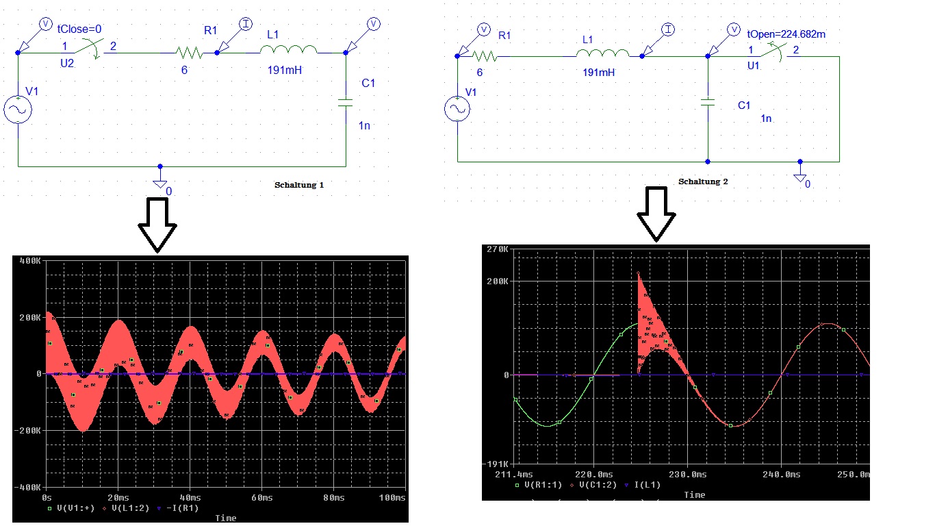

gegeben seien die beiden obigen Schaltungen (siehe Bild). Beide
Schaltungen sollen das transiente Verhalten eines Leistungsschalters
simulieren nach einem Erdschluss.
-Schaltung 2:
Hier wird dies besonders deutlich. Erst liegt ein Erdschluss vor und der
Schalter (Leistungsschalter) ist geschlossen. Dann öffnet der Schalter
im Strom-Nulldurchgang:
 (etwas nachjustiert durch Simulation)
(Die fehlenden 220 ms habe ich zum Einschwingen der Schaltung genommen.)
-Schaltung 1:
Diese Schaltung hat die gleichen Komponenten wie Schaltung 2 bis auf 2
Ausnahmen:
1. Der Schalter U1 dient nur zur Simulation.->Hier beginnt das Schwingen
schon bei t = 0
2. Die Spannungsquelle V1 ist auf eine Phase von
 eingestellt, sodass der gleiche Spannungslevel wie in Schaltung 2 beim
Strom-Nulldurchgang anliegt.
Soweit so gut. Ohne Simulation hätte ich jetzt behauptet, dass das
Einschwingverhalten von Schaltung 1 und 2 gleich aussehen müssen. Denn:
- Im Stromnulldurchgang ist L1 bei beiden Schaltungen unmagnetisiert.
- C1 hat keine Ladung -> keine Spannung.
Die Simulation sagt jedoch etwas anderes (siehe Bild).
Ich würde mich über jeden Tipp freuen.
Viele Grüße

Für alle, die nicht viel Lesen wollen:
- Gegeben: 2 Schaltungen (siehe Bilder oben)
- Gesucht: Grund für bessere Dämpfung von Schaltung 2
- Gleiche Bauelemente
- Beide Schalter werden beim Stromnulldurchgang geschaltet
