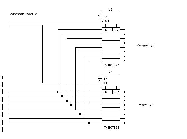

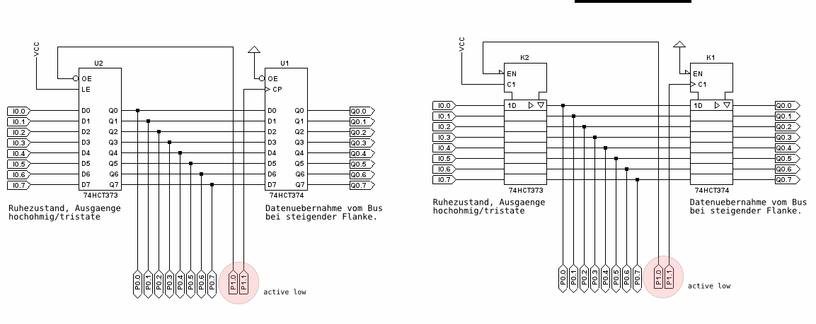

Nabend, ich hätte da mal ein paar simple Fragen zu einer relativ
einfachen Schaltung. Und zwar geht es gerade darum, ein neues Programm
für einen älteren Controller zu schreiben - um das alte zu ersetzen.
Der Controller läuft von P1.0 bis P1.7 direkt an die
Bauteile/Schieberegister(?) HC373 und HC374 an die entsprechenden Pins.
Also Q0 bis Q7 bzw. D0 bis D7.
Frage 1: Sprechen wir hier von einer parallelen Einschiebung/Abfrage der
Daten?
(Weitere Fragen folgen, soll nach und nach gehen ..)

Gast #3468648
? Seriell, nein. Schau doch mal in ein Datenblatt.
373 vorzugsweise als "Ausgang" ,transparentes Latch.
374 vorzugsweise als "Eingang" ,flankengetriggert.
erlaubt quasi einen Schnappschuss der anliegenden Daten.
Gast #3469335
>>  an die entsprechenden Pins. Also Q0 bis Q7 bzw. D0 bis D7.
Sorry, anders herum! Zu lange her.
Gast #3471023
> Daten?
"Parallel" und "Einschieben" passt nun wirklich nicht zusammen. Da die
Bausteine nur jeweils eine gemeinsame Leitung für die Datenübernahme
haben, kann's ja wohl nur parallel passieren.
