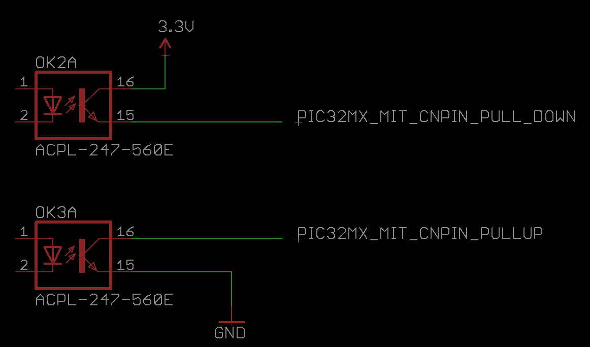

Ich verwende einen Optocoupler mit Transistorausgang
und möchte diesen an einen PIC32MX Anschliessen.
Das Signal ist <30ms lang.
Ich möchte die Internen PullUp / PullDown Widerstände
des CN Pins verwenden.
Welche von den zwei im Bild gezeigten Schaltungen ist die bessere Wahl.
(ohne Berücksichtigung das das Signal invertiert ist)

Was ist in Deinen Augen denn "besser"?
Ob das Signal invertiert ist, das hängt aber auch noch davon ab, wie das
Eingangssignal des Optokopplers definiert ist.

Naja ich habe bei Transistoren (nicht OK) mal das problem gehabt das man
den Emitter lieber auf GND gelegt hat, damit hier ein Basistrom auch
sauber fliessen kann, ich bin mir nicht sicher ob das für OK auch gilt.
Somit wäre die untere Schaltung ansich besser geeignet.
oder funktionieren beide Schaltungen genau gleich?
keine Vorteile? Nachteile?
