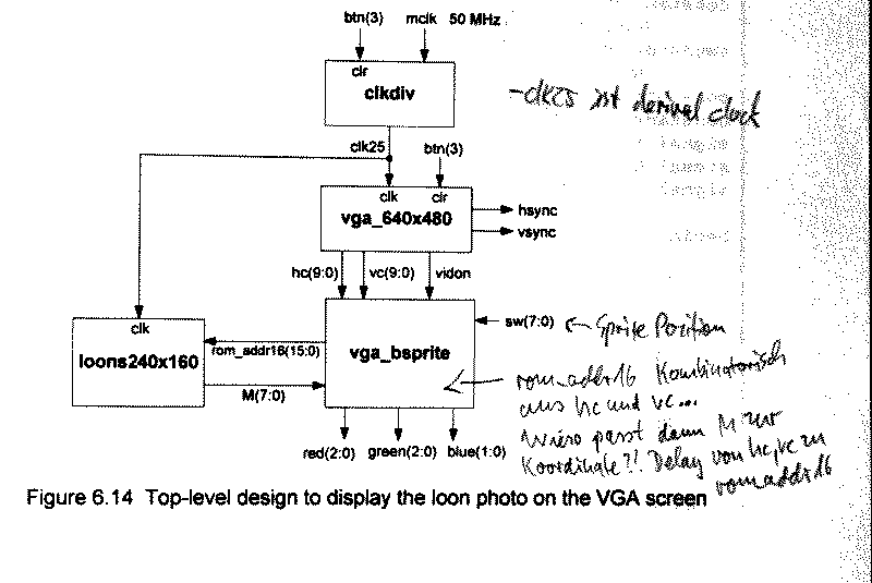

Das was alle nach blinky und Lauflicht machen steht auch bei mir an,
nämlich ein VGA Signal. Habe ich auch hinbekommen, wenn ich nun aber
darüber nachdenke, wie ich Daten aus einem Speicher holen könnte komme
ich mit dem Buch nicht weiter. Da habe ich ein Verständnis Problem.
siehe Anhang.
Es existiert ein Modul 'vga_timing' was vsync und hsync generiert sowie
die x- und y- Position des aktuellen Pixels ausgibt.
In dem Design des Buches werden nun Sprite Daten aus einem BROM geholt.
dazu wird aus der x/y Position eine Adresse ausgerechnen (rom_addr16)
und dazu ein Wert M gelesen.
Was mir nun nicht klar ist: Der Takt zum hochzählen der vga Zähler und
der Takt am BROM ist der selbe. Im Buch der derived clock clk25. In dem
Modul vga_640x480 wird mit steigender Flanke ein Pixel weitergezählt und
die Position als hc und vc an vga_sprite gegeben. Dort wird dann durch
Kombinatorik die rom_addr16 angelegt und... ja mit dem Selben Takt der
Speicher ausgelesen. Aber dieses Berechnen von rom_addr16 braucht ja
etwas Zeit nachdem mit der Selben Flanke ja erst eine neue x/y Position
gezählt wurde. Warum funktioniert das. Oder wo habe ich das Brett vorm
Kopf?? Ein Takt zählt einen Zähler hoch, damit wird eine Adresse
gebildet was ja Zeit braucht so daß die noch gar nicht am BROM anliegt
wenn der Takt kam.... Lese ich dann nicht immer genau den vorherigen
Pixel aus?
Da ich 50 MHz Bordtakt habe und für vga sowiso nur der halbe Takt
gebraucht wird, könnte man da vielleicht ein halbes Pixel später lesen
oder so, aber wenn die Auflösung höher ist kann man ja nicht immer einen
schnelleren Systemtakt als den vga Takt haben.
Lange Rede kurzer Sinn - Erst mal hoffe ich mein Problem wurde
verstanden. Wer kann mir Nachhilfe geben? Vielleicht auch Schnipsel ohne
massiven overhead zeigen die so was machen?
Gast #3469547
Ich hoffe, ich habe dein Problem richtig verstanden.
Hilft dir folgendes weiter? (mal ganz allgemein gehalten)
Wenn Werte mit einem Takt geändert werden, dann bildet die Synthese
daraus ein Register.
Und du hast richtig erkannt, dass die Information dann eine gewisse
Latenz hat, bis sie an anderer Stelle angekommen ist.
Wenn aber der Empfänger der Werte, also der, der sie weiter verarbeitet,
mit dem gleichen Takt wie der Erzeuger der Daten arbeitet, dann
übernimmt er die Daten einfach einen Takt später, als sie erzeugt
wurden.
Das ist das Grundprinzip jedes synchronen Designs.
Die Synthese rechnet das so hin, dass sichergestellt ist, dass die
Laufzeit immer kürzer ist, als der Abstand zwischen zwei Flanken. Damit
wird sichergestellt, dass im gesamten Design zum Zeitpunkt der
Steigenden Flanke alle Datenleitungen stabil sind und sich nicht ändern.
In deinem konkreten Fall heißt das:
Das Modul vga_640x480 ändert seine Ausgänge mit dem Takt "n"
Das Modul vga_bsprite verzögert diese im eine unbekannte Zeit "t".
Also kommen sie am Modul loons_240x160 verzögert an (Zeitpunkt n + t).
Da aber die Register in loons die Werte erst zum Zeitpunkt n + 1
Taktperiode übernehmen, und die Synthese dafür sorgt, dass die Zeit t
kleiner als eine Taktperiode ist, sind die Daten stabil, wenn sie
übernommen werden.
Ich hoffe, ich konnte das ein bisschen verständlich ausdrücken.
Dein Stichwort, nachdem du weiter suchen kannst, ist "synchrones
digitales Design".

Moderator (Firma: Titel) Persönliche Seite #3469652
pedelec schrieb:
> Aber dieses Berechnen von rom_addr16 braucht ja etwas Zeit nachdem mit
> der Selben Flanke ja erst eine neue x/y Position gezählt wurde. Warum
> funktioniert das.
Das ist das Grundprinzip jedes synchronen Designs: nach einer Taktflanke
herrscht im FPGA große Unruhe. Neue Zählerstände werden berechnet, Logik
ermittelt aktuelle Werte und die Folgezustände von FSM werden berechnet
(auch bei der 1-Prozess-FSM ist das so!). Und rechtzeitig vor der
nächsten Taktflanke müssen die Werte wieder stabil sein. Denn dann kommt
wieder der Takt und das Spiel geht von vorne los.
Und deshalb sollte es nur 1 Takt im Sytem geben, und immer auf die selbe
Flanke dieses Taktes reagiert werden.
1 Taktzyklus reicht für ein internes BRAM auch aus:
Jetzt wird die Adresse angelegt und mit der nächsten Taktflanke werden
die zugehörigen Daten ausgegeben. Du bekommst die Daten also immer mit 1
Takt Latency (=Verspätung, Verzögerung), weil immer vor der
Taktflanke die Adresse angelegt wird, und die Daten nach der
Taktflanke herauspurzeln. Weil das aber endlos so weitergeht, sieht dein
Timing so aus:
 clk  ___----____----____----____----____---
      ___ _______ _______ _______ _______ ___
addr  ___X_n_____X_n+1___X_n+2___X_n+3___X__
data  ___X_??____X_n_____X_n+1___X_n+2___X___
Man kann ein ROM auch asynchron beschreiben, dann hast du diese Latency
nicht, aber blöderweise kann dann der Synthesizer auch keines der
internen RAMs verwenden, weil die alle diese Latency eingebaut haben...

Moderator (Firma: Titel) Persönliche Seite #3469703
pedelec schrieb:
> Oder ist es ein akzeptables Vorgehen beim verschwinden von viden schon
> die Adresse auf 0/0 zu stellen und in der Austastlücke den Wert
> wiederholt zu lesen. Angezeigt wird ja nichts und sobalt viden wieder
> '1' wird den Adresszähler weiter zu setzen?
Ja. Auch ich würde mit dem letzten Pixel der Zeile schon mal anfangen,
dauernd den ersten Pixel der nächsten Zeile zu lesen. Also immmer 1
Pixel "voraus" denken, dann ist das richtig. Denn das RAM hat ja genau
diesen 1 Takt Latency...
