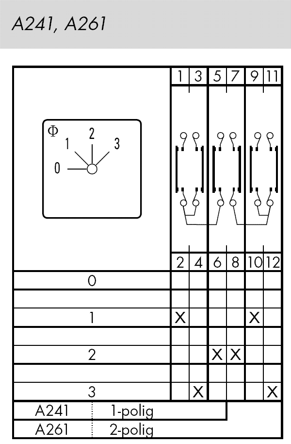

Drehschalter Kraus&Naimer CA10 Frage
Gast #3469755

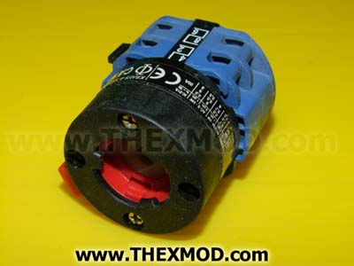

mir liegt der o.g. Drehschalter vor. Sehr ähnlich dem Bild, nur statt
diesem Aufsatz ist eine abgeflachte 6mm Achse herausgeführt.
220-240V
6A
4 Stellungen (0,1,2,3)
45° Schaltwinkel-> oben 0 dann nach rechts drehbar bis Stellung 3
Mit 2 Schrauben durch eine Frontplatte zu befestigten.
3 Schaltelemente (schließer)
Bei 0 ist keines geschlossen, dann bei jeder Stellung jeweils eins.
 Stellung   0   1   2   3
 Element 1 off on  off off
 Element 2 off off on  off
 Element 3 off off off on
Jeweils eine Seite jedes Schaltelementes ist elektrisch zusammengeführt.
Es ergibt sich ein 1 poliger Wahlschalter oder Selektor.
Genaue Bezeichung ist ca10 a241/d-a003.
Ich suche einen Wahlschalter welcher genauso beschaffen ist nur dass in
Stellung 0 alle 3 Kontakte geschlossen sind.
 Stellung   0   1   2   3
 Element 1 on  on  off off
 Element 2 on  off on  off
 Element 3 on  off off on
Hat jemand eine Idee welches Teil ich am besten nehmen kann?
Danke

Gast #3470625
ne, zu blöd. Ich schau mich gerade mal um, danke.
Ich steige noch nicht durch die Bezeichung durch. Also wo festgehalten
ist welchen Schaltwinkel, wieviel polig, welche Funktion, welchen
Frontanschluss etc... Spannung und Strom / Bauart sind sicher durch die
Serie "CA10" vorgegeben...soweit so gut...
Aber vielleicht ist das bei denen ja auch ganz anders. Bei Relais
beispielweise steckt doch die Spulspannung, der Kontaktbelag, etc meist
in der Bezeichnung...
Gruß,
JJ

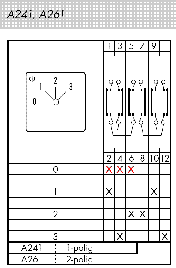

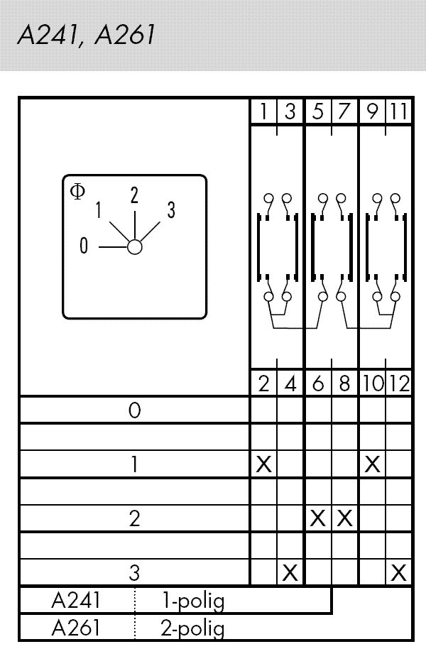

Gast #3472261
Hallo Dieter,
vielen Dank. Meine Vorstelllung sieht dann etwa so aus (siehe Bild).
Wo hast du denn diese schöne Übersicht gefunden. Ich hatte gestern die
Katalog runtergeladen, doch mich nicht so recht zurecht gefunden.
Teilweise waren nur irgendwelche Motorschaltungen abgebildet, wie man
daraus die Schaltfunktion ersieht ist mir schleierhaft. Deine Übersicht
ist da schon eindeutiger.
Es scheint ja auch unterschiedliche "Anschlussarten" für den Drehknebel
zu geben. Nur eine Übersicht konnte ich dazu nicht finden...
Vielen Dank schonmal
