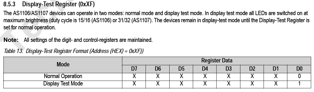

ich versuche zum ersten mal etwas mit SPI zu machen und verwende dabei
den AT90PWM316 + den AS1106 von Austriamicrosystems.
Der AS1106 ist ein LED Treiberbaustein der per SPI angesprochen werden
kann.

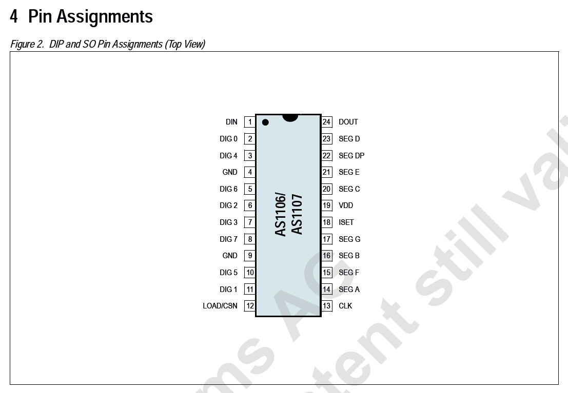

Verbindungen (µC - AS1106):
MOSI_A (PD3) - DIN (Data In)
SCK_A  (PD4) - CLK (Clock)
PIN PE2 (für Chip Select) - LOAD/CSN
Ich muss per SPI 16bit an den AS1106 schicken für eine Konfiguration.
Mein SPI kann nur 8bit, darum habe ich mir gedacht, dass ich 2x 8bit
schicke und den SS_A vom SPI weglasse und ich das Chip Select selber
mache.
In meinem Codebeispiel will ich den Displaytest aktivieren, also alle
LEDs ein. Leider funktioniert das nicht!
Meine Frage ist jetzt wieso?
Der Code:

Ich habe den Displaytest schon probiert indem ich es nicht per Software
SPI gemacht habe sondern einfach jeden nötigen Befehl selber gesetzt
habe und es hat funktioniert aber leider nicht mit Software SPI.
