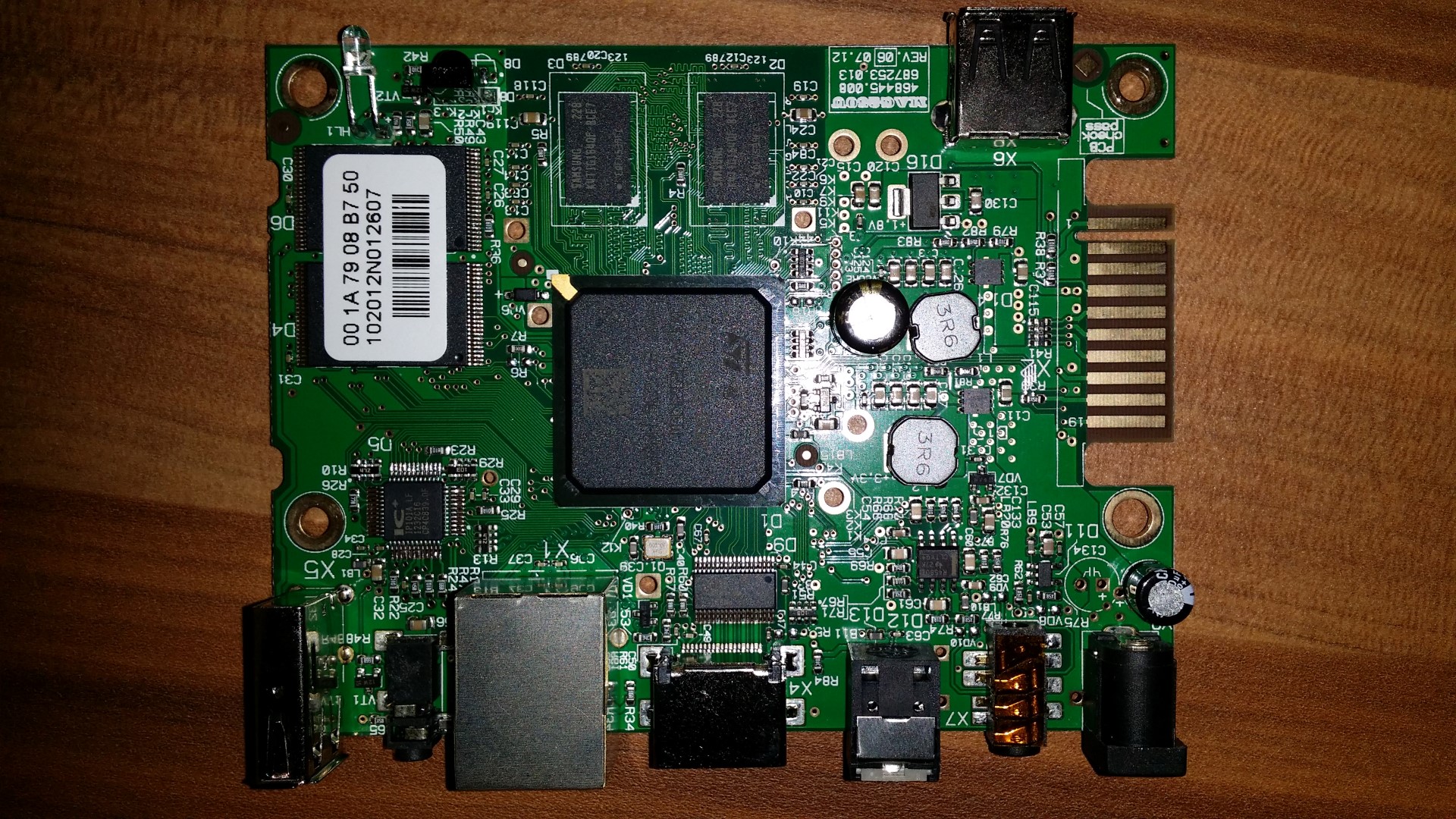

Hallo liebe Leute,
mir ist heute ein Missgeschick passiert, ich habe an meinen Medieplayer
12 Volt NT. anstatt 5 Volt angeschlossen.
Und jetzt geht nichts mehr. BZW. bei 12 Volt blinken die Power Led und
digital Audioausgang LED ganz schnell, bei 5 Volt tut sich garnichts.
Habe ich eventuell noch ein Chance den wieder zu beleben?
Bin für jeden Tipp dankbar!
(Firma: matzetronics) #3471284
So bestimmt nicht. Du musst uns zumindest mal verraten, was das für ein
Gerät ist (Mediaplayer gibt es geschätzte 1869 verschiedene) und dann am
besten mal ein oder zwei Fotos des geöffneten Gerätes von der Oberseite
und der Unterseite der vermutlich vorhandenen Platine liefern.
Gast #3471345
Andre' schrieb:
> Stromversorgung ist unten in der Ecke, die schwarze Buchse vor dem
> Kondensator.
1.Dann verfolge gründlich diese Leiterzüge sofern sie noch nicht
weggebrannt sind!
2.Das nächste 12V-Netzteil markierst Du ausreichend farbig um weiteren
Irrtümern vorzubeugen!!!

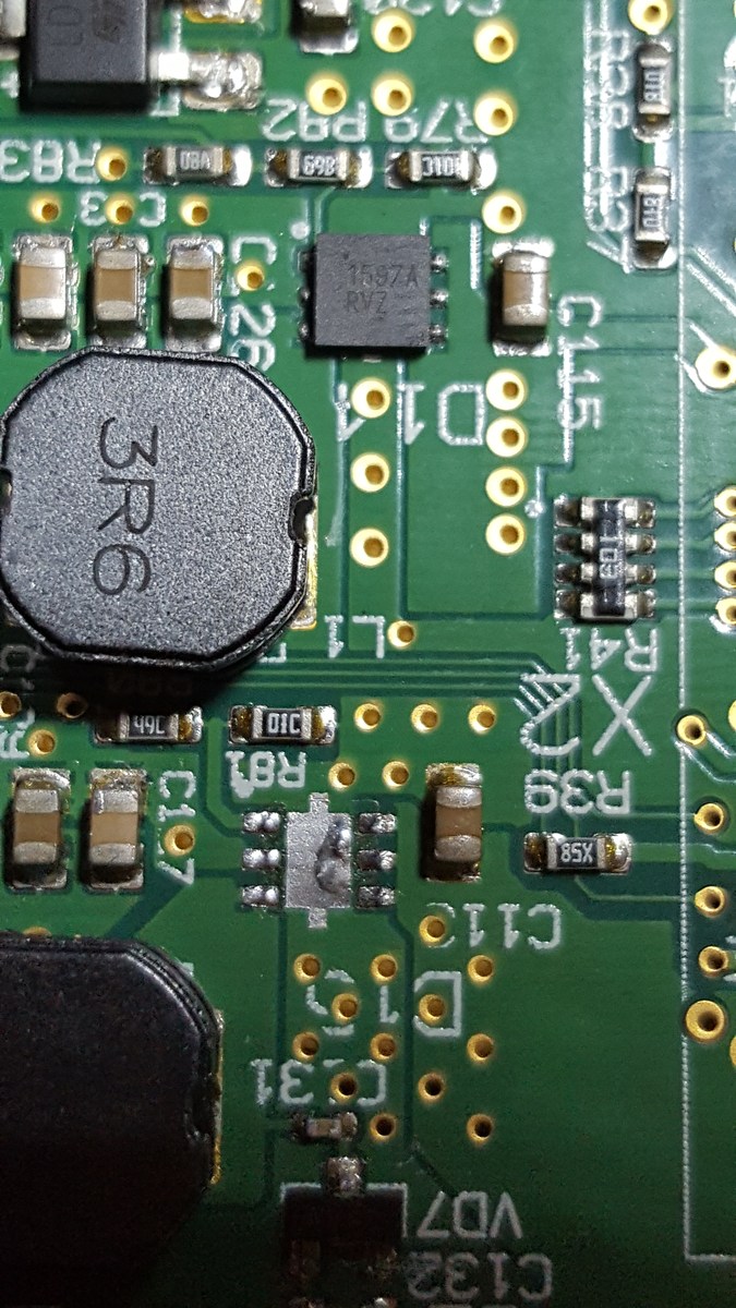

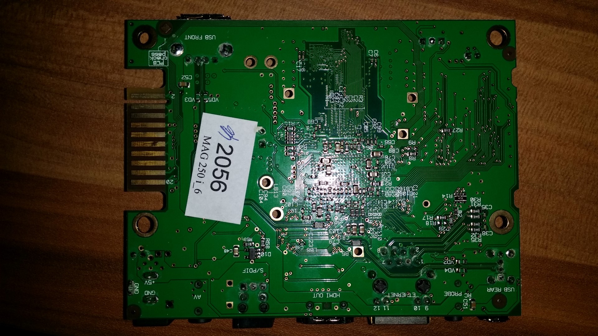

Gast #3471347
Verfolge mal auf der Rückseite die +5V Bahn, wo die überall hingeht. So
wie ich das sehe, wird mit der Spannung einiges direkt versorgt. Bei D10
auf der Rückseite könnte es sich um einen Spannungsregler auf 3,3V
handeln.
Ich vermute aber, dass durch die 5V einiges direkt versorgt wurde und
durch die 12 V, v.a. wenn sie länger dran waren, einiges kaputt gegangen
ist.
Wie ist denn die Bezeichnung des Chips D10?

(Firma: matzetronics) #3471659
Probier als erstes, ihn mal anzupingen, natürlich mit dem 5 Volt
Netzteil. Schau, ob wenigstens ie Link Lampe an geht.
Viel Hoffnung besteht nicht, da gehen einfach zu viele Bauteile direkt
auf die 5V Schiene. So wie ich das sehe, sind sowohl USB als auch
Ethernet Chip direkt da angeschlossen. Damit sind die Verbindungen zur
Assenwelt auf jeden Fall gekappt.
