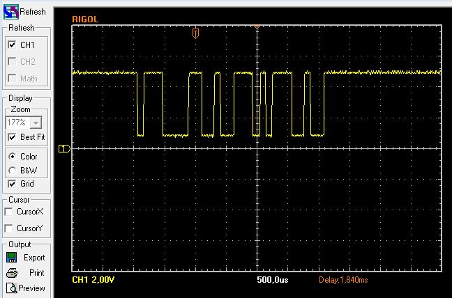

Hallo ich bin neu hier! Ich hoffe Ihr könnt mir etwas zu meinem Problem
erklären.
Ich habe einen chinesischen µC P89V51RB2/RC2/RD2 8-bit mit einer
seriellen Schnittstelle UART TTL 5V.
Dieser kommuniziert mit meinem andern µC *****. Ich habe mich auf die RX
und TX Leitung mit meinem Oszi und mit einem USB UART Converter Conrad
(Raspberry Pi® USB-Kabel RB-TTL) mit reingehängt. Mit dem Oszi habe ich
rausgefunden, dass 1bit 104µs beträgt also bin ich bei 9600 baud. Soweit
so gut.

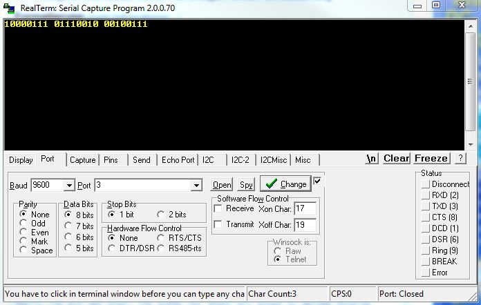

Lese ich nun mit Realterm die übertragenen Bytes (3Bytes mit Start und
Stopbit) und schaue mir dazu das TTL Signal am Oszi an stimmen die nicht
mit HIGH und LOW überein!?
Habe ich da irgendwo einen Denkfehler?
Über kreative Antworten wäre ich sehr dankbar!
