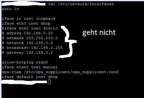

Ich möchte einen Netzwerkadapter unter Linux konfigurieren und habe dazu
die Datei /etc/network/interfaces editiert.
Das Bild zeigt die Datei. Wenn ich eth0 statisch konfigurieren möchte,
dann geht garnichts.
Kann mir jemand sagen, ob in den Zeilen vielleicht ein Fehler vorhanden
ist?

Sieht soweit ok aus (deine Netzwerkkonfiguration kenne ich nicht, daher
nehme ich an, dass die von dir vorgegebenen Werte bzgl. Broadcast usw.
passen), aber:
Es wird "address" (mit Doppel-D) geschrieben, nicht "adress" (mit nur
einem D).
