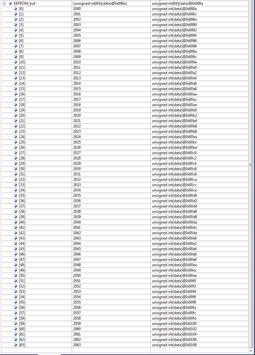

ich habe die Datenübertragung mit einem LogicCube überprüft - das
Speichern funktioniert ohne irgend ein Problem, doch warum erhalte ich
beim Auslesen des EEPROMs fehlerhafte Werte?
zum veranschaulichen was für werte ich schreibe sind 2 Bilder im Anhang
Daten_zum_speichern sind die daten die ich speichern möchte
erhaltene_Daten ist das, was ich zurückerhalte
hat da einer eine Lösung parat?
gerne stelle ich noch weitere Daten zur Verfügung wenn sie gewünscht
werden.

OP #3472613
Ok Lösung gefunden - gestern war es eindeutig zu spät.
Der Code an sich funktioniert mit der Letzten Änderung des i2c_readNak,
allerdings habe ich den Fehler gemacht, dass ich nicht am Pageanfang
angefangen habe zu schreibe sondern bei addresse 200 - daher kann ich
nur 27 int werte schreiben bis die Page bei adresse 255 fertig ist.
@ holger: mir ist klar, dass ich das ganze auch mit Pointern aufbauen
könnte, und die Adresse casten könnte, doch dafür war es gestern
eindeutig zu spät. Zudem habe ich noch meine Probleme mit den ganzen
Pointern.
