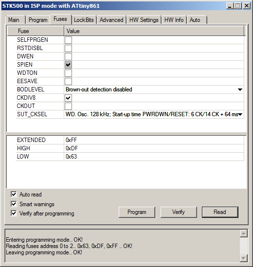

Ich habe wohl einen tiny861 verfused.
Mit dem AVR Studio war aus Versehen der ATmega8 eingestellt und ich habe
1MHz einstellen wollen.
Nun geht nichts mehr mit Programmieren.
Ich habe es mit einem Quarz 4 und 8MHz probiert - nichts.
Wie könnte ich ihn sonst zum Laufen bringen?

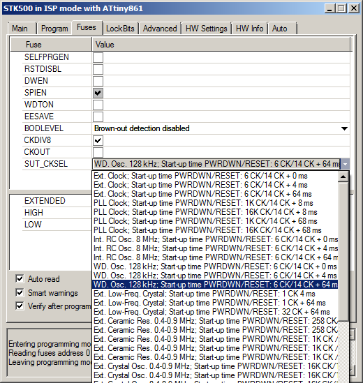

Gast #3472485
Das angehängte Programm läuft auf dem Rettungs-mega8.
Der ist aber nicht notwendig. Ich bekomme die Einstellungen ausgelesen,
mit der niedrigsten ISP-Frequenz.
Ich habe jetzt aber nicht mehr die Möglichkeit internen Takt
einzustellen.
