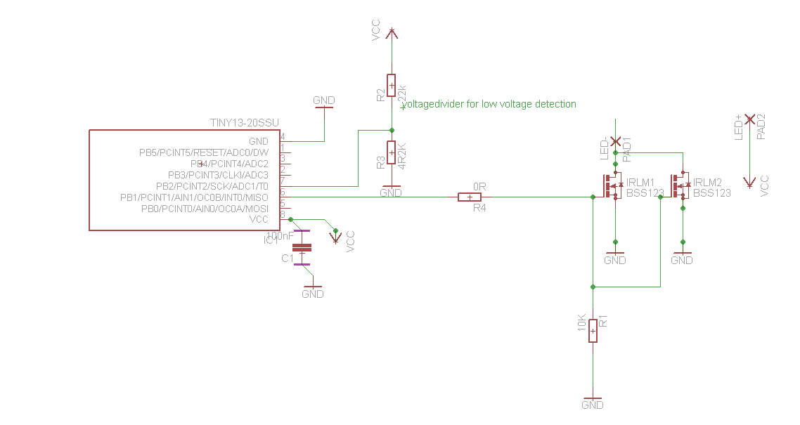

ich habe die letzten Tage damit verbracht die angegebene Schaltung auf
einer SMD Platine aufzubauen.
Auf dem Steckbrett funktionierte die Schaltung, also habe ich ein Layout
in Auftrag gegeben und SMD teile geordert.
Alles bestückt aber die LED brannte nur schummrig(5mA Stromaufnahme).
Nach vielem hin und her fand ich heraus das ein zusätzlicher Kondensator
zwischen Vcc und Masse abhilfe schaft. Diese Ablockkondensatoren habe
ich standardmäßig auf meinem Steckbrett daher die Diskrepanz der
Schaltungsfunktionen.
Ein MKS 220 oder ein 10µF elko führen zum gewünschten Erfolg, alle
dutycycles funktionieren und der SOT23 FET kann einige Ampere ab.
Nun meine Frage was ist das Problem? Ich dachte 100NF würden ausreichen?
Vielen Dank im voraus.

Gib als erstes der Leuchtdiode einen Vorwiderstand!
Ohne diesen fliesen massive Stromimpulse durch die LED und die
Betriebsspannung bricht zusammen. Es ist normal wenn der µC dann Mist
macht und Glück falls er zufälligerweise doch einmal funktioniert.

R4 = 0 Ohm --> "Kurzschluss" des Output-Pins --> Strombegrenzung
auf Steckbrett ist der Effekt nicht ganz so schlimm da du viel mehr
Kontaktwiderstandä hast.

Nein, aber du solltest bedenken dass 2x BSS123 einen internen
Gatewiderstand von 2.2/2 = 1.1 Ohm haben, bei 5V Versorgung kann der
ATTiny niemals 5A liefern, sondern nur Milliampere.

heureka schrieb:
> Ich will viel Strom ist eine "power LED" die kann locker 5A ab.
Dann nimm einen Logik-Level FET der den Strom liefen kann.
Der BSS123 kann es nicht.
von Max H. (hartl192)
Der BSS123 geht laut Datenblatt bis 0.17A und hat einen
RDS(ON)=10Ω@UGS=4.5V
von heureka (Gast)
Ich habe einen Fet genommen wie ich gesagt habe 4.2A 80milliohm
maximaler Ron.

Irgendeine Art der Strombegrenzung für die LEDs sollte schon rein. Wenn
es kein Widerstand sein soll, dann ginge auch noch eine Induktivität und
eine Freilaufdiode. Bei den großen Pulsströmen braucht man ggf. mehr
Kapazität, und muss auch auf die Masseführung achten.
Gerade wenn da 2 MOSFETs parallel sind, sollte man für jeden der MOSFETs
einen Widerstand am Gate haben, damit die Schaltung nicht zum HF Sender
wird. Die Widerstände machen die Schaltung langsamer, damit man sie
nicht für den 100 MHz Bereich auslegen muss - was alles andere als
trivial ist.
Beim Kondensator sollte man aufpassen: die Keramischen fallen bei
mechanischer Belastung schon mal mit einem Kurzschluss aus - das mögen
die Akkus ggf. nicht so sehr.

Die Schaltung mit parallelen MOSFETs neigt ohne Gate Widerstände eher zu
Schwingungen. Je nach Aufbau kann sich z.B. durch die Induktivität der
Leitung zwischen den Gates und die Gate-Kapazitäten ein Schwingkreis mit
relativ hoher Güte ergeben. Auch die Leitungen bei Source und Drain
können je nach Layout als eine Art Transformator oder Induktivität im HF
Bereich funktionieren. Da gibt es dann schon mehr als eine Möglichkeit
unabsichtlich einen Oszillator aufzubauen.
Die Gate Kapazitäten verhindern ein schnelles Umschalten der MOSFETs.
Die AVR Pins können kurzzeitig etwa 10-50 mA liefern, das gibt bei 1 nF
Gate Kapazität dann eine Anstiegszeit von rund 20-100 ns für 1 V. Die
Größenordnung wäre OK.  Langsamer erhöht die Verluste, vor allem wenn
oft umgeschaltet wird. Zu schnelles schalten erzeugt aber ggf. auch mehr
HF Störungen.
