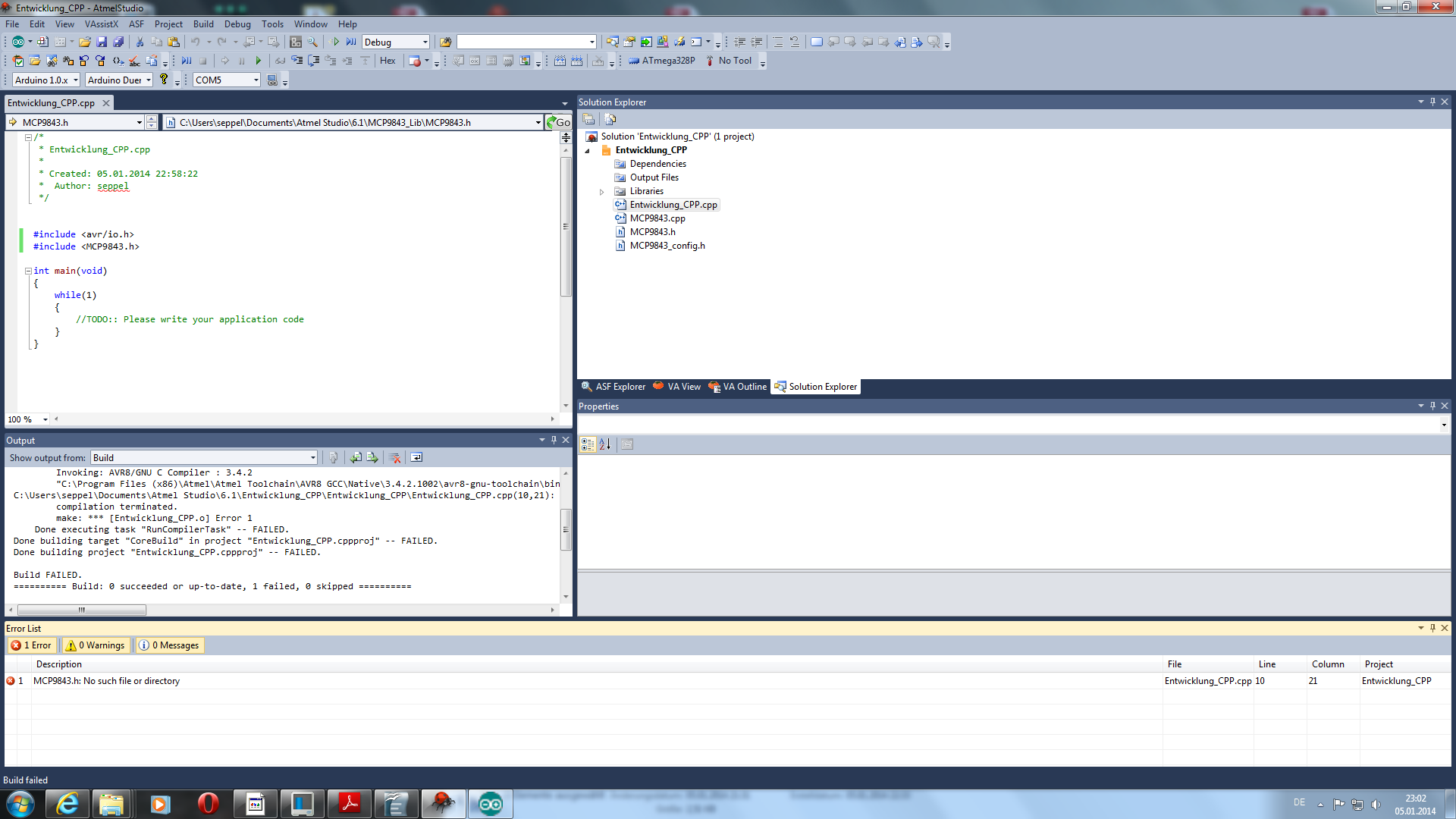

seit gestern befasse ich mich mit dem AtmelStudio weil ich einen
Treiber(Lib) für einen Temperatursensor schreiben will, eigentlich für
Arduinos.
1) Das Problem ist einerseits dass das Studio nicht den Pfad finden will
in dem ich das File habe, es ist der Projektordner, den müsste er
finden. Auch mit ../...blabla findet er den nicht.

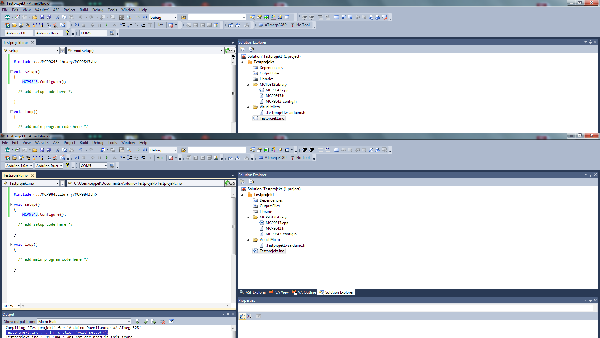

2)Irgendwie blicke ich bei den Arduinos die Objektorientierung nicht,
ich verstehe nicht so ganz wo und wie die Objekte angelegt werden müssen
und in welchem Scope sie sind, wie ich drauf zugreifen kann.
Vielleicht denk ich mal wieder zu kompliziert, ich hab mit den Arduinos
schon ein bisschen herum gebastelt, aber nie was ernsthaftes mit
gemacht.

Kenn mich mit dem AtmelStudio nicht so aus, aber die Fehlermeldungen
riechen doch stark nach Makefile, make und gcc/g++.
Den Pfad zu MCP3843.h muss im Makefile angegeben sein oder als
Compiler-Option dem Compiler mitgegeben werden, sonst findet der das
nicht, auch wenn es im Projektordner ist. Wobei Projektordner wohl eine
Sammlung von Ordnern ist. Daher würde ich mal das Setup zum Compiler
checken.
Vielleicht steht im AtmelStudio auch eine Zusammenfassung oder einzelne
Optionen für den Compiler wie es z. B. in Eclipse der Fall ist.
Zumindest sollte das irgendwo zu checken sein, welche Pfade der Compiler
für Header-Files durchsuchen soll.
Aus der man-page vom gcc:
 -Idir         Add the directory dir to the head of the list of directories to be searched for header files. [...]
Also irgendwie sowas:
g++ -c -I. <weitere Optionen> Projekt.cpp
Ansonsten evtl. Projekt neu aufbauen (Projekt -> neu ...)
