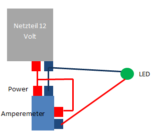

Ich habe folgendes Ampetemeter mit Bezeichnung YB27 auf Ebay gekauft:
http://www.ebay.de/itm/Amperemeter-DC-0-9-99A-YB27-LED-Digital-Ammeter-AMP-Mini-Aktuelle-Panel-Meter-HP-/141141135069

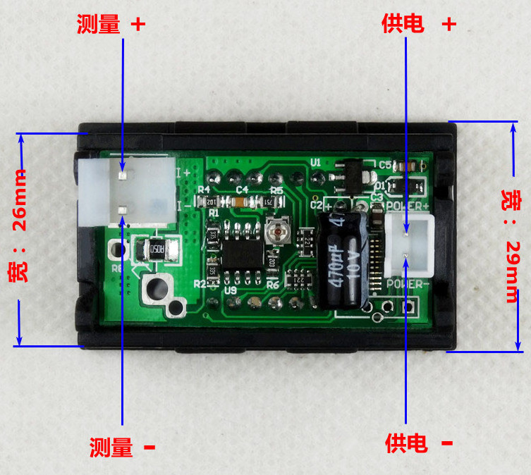

Im Anhang dieses Beitrages seht ihr dann die 4 Anschlüsse.
Einmal Power für die eigenen Stromversorgung und dann noch einmal Plus
und Minus zur Integration in Reihe.
Im Anhang findet ihr eine kleine Übersicht, wie ich das Amperemeter
angeschlossen habe.
Mit meinem Multimeter, das ich genauso anschließe, werden 0,02 Ampere
angezeigt.
Wenn ich das Amperemeter YB27 einbaue und den Minuspol der LED -> nicht
<- anschließe, zeigt dieses 99,8 an.
Sobald ich den Minuspol der LED zum Netzteil führe, wird 0,0 angezeigt
und die Anzeige flackert ein bisschen.
Was mach ich falsch?
Danke schonmal
Gast #3474523
"Must use an external power supply voltage for the DC4.5-28V"
Ich vermute, dass die Versorgungsspannung des Amperemeters vom
Messstromkreis galvanisch getrennt sein muss.

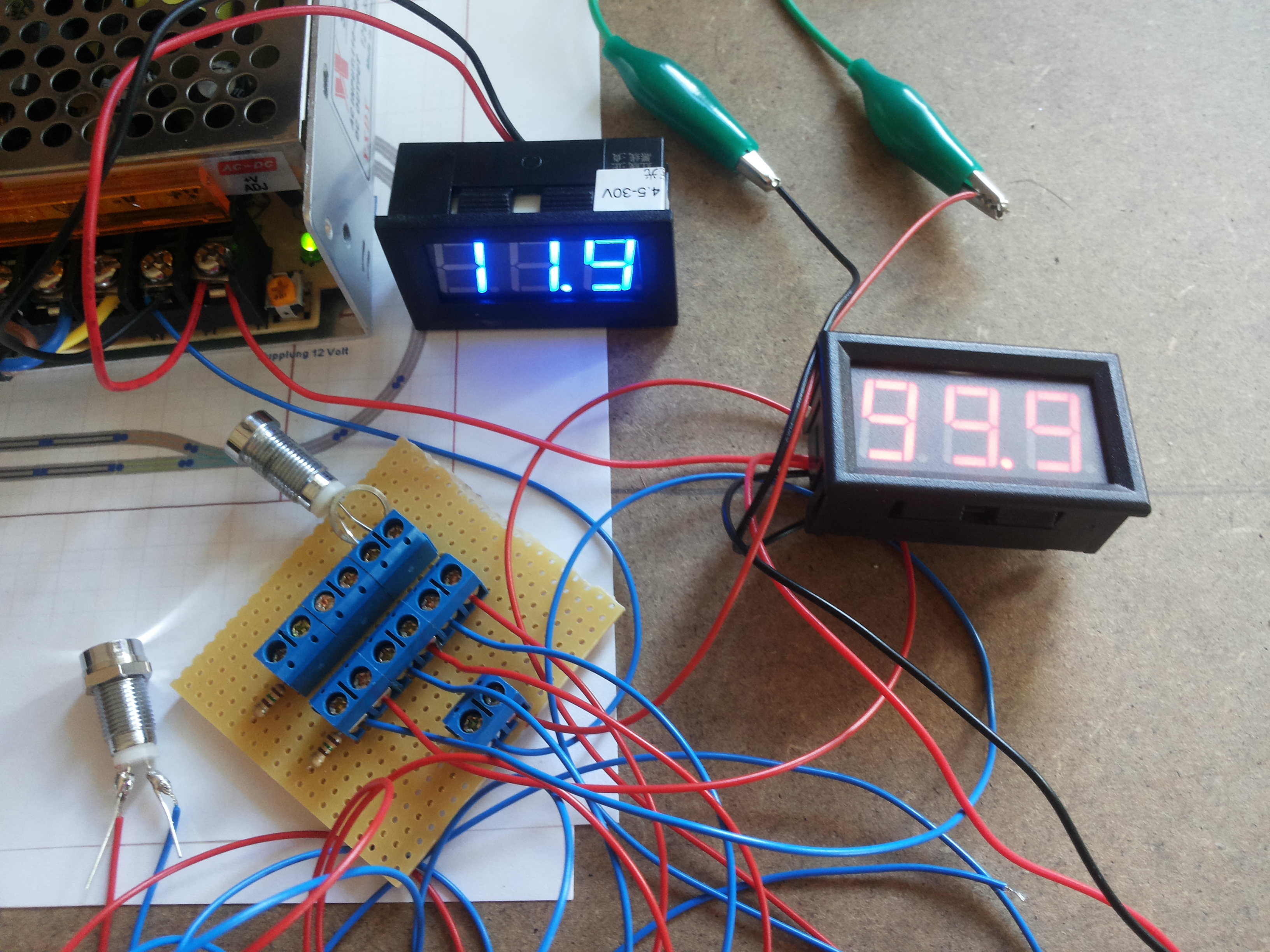

Gast #3475797
Hey,
hab nochmal das allerselbe Ampetemeter nochmal daheim gehabt und
angeschlossen.
Allerdings wird hier auch wieder 99,9 angezeigt.
Im angehaengten Bild zeigt das Voltmeter 11,9.
Das Amperemeter diese 99,9
Ich weiss nicht woran das liegen koennte.
hab die Versorgungsspannung des Amperemeters auf 12 Volt erhoeht, da ich
evtl die unterschiedlichen Spannungen von 9V und 12V in Verdacht hatte..
Das Amperemeter ist mit Plus am Netzteil des Messstromkreises. Mt  Minus
am Pluspol der Led. Der  Minuspol der Led am Netzteil des
Messstrokreises.
die Versorgungsspannung fuer das Amperemeter ist ein anderes,
eigenstaendiges Netzteil
