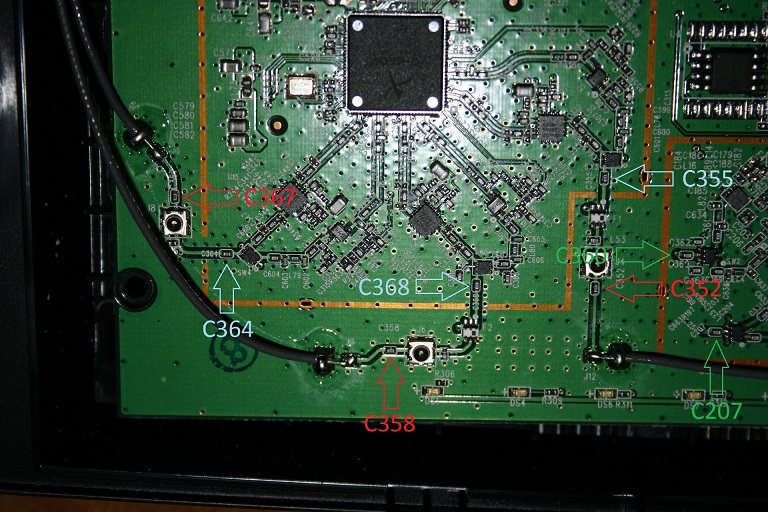

ich habe im Netz diese Anleitung gefunden:
http://www.dd-wrt.com/phpBB2/viewtopic.php?p=822596&sid=9d6a8b80e113fa2527435d635e10c35a
Mit C352, C358 C367 entfernt man die Dämpfung.
Kann das sein? Ein Dämpfungsglied besteht doch nicht nur aus einem
Kondensator? Ich würde gerne die Funktionsweise verstehen.
Die rechtliche Lage ist mit bekannt ;)
LG
Basti
Gast #3475064
Ich halte das für Quatsch.
Die Kondensatoren im Signalweg sollen den DC Anteil blockieren.
Wären das Dämpfungsglieder würde man ja auch den Empfang abschwächen.
Die Sendeleistung ist höchstens noch in der Firmware zu verstellen
(Ländereinstellung)
