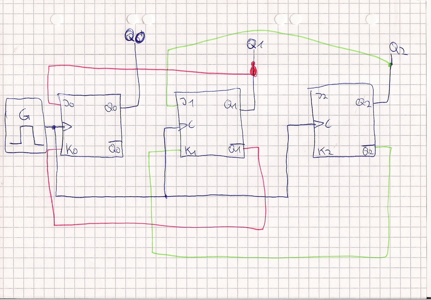

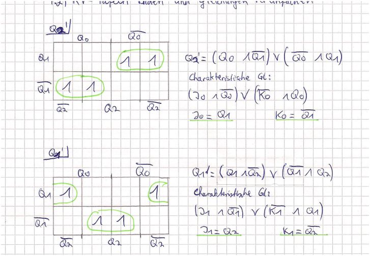

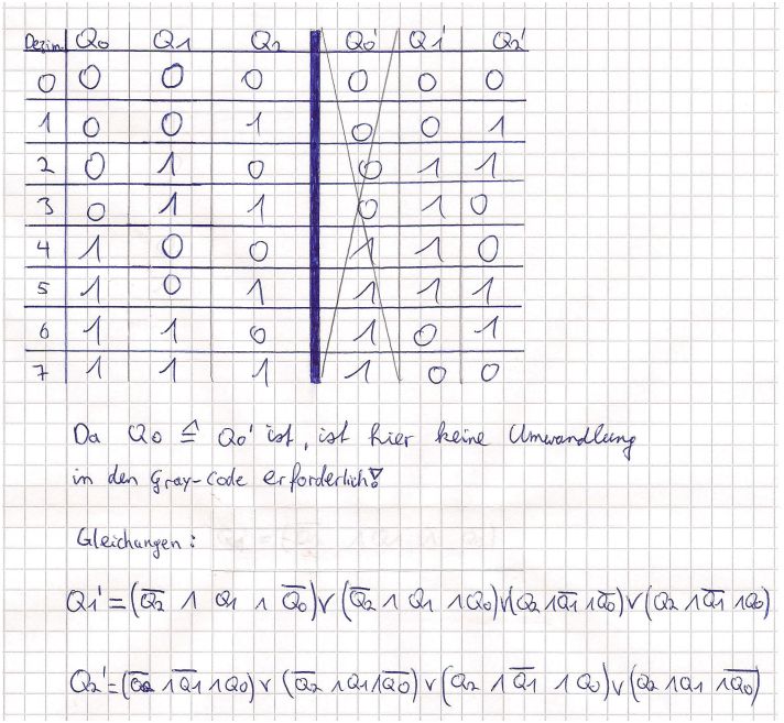

Hallo, ich habe hier eine Aufgabe, die ich (wie ich finde) bis jetzt
richtig gelöst habe.
Das Problem ist nun, die Schaltung mit Profilab zu simulieren, um zu
sehen, ob ich alles richtig gemacht habe. Ich weiß, dass ich Schalter
und eine Anzeige (HEX-display?) benötige. Leider scheitert es an der
richtigen Beschaltung. Dazu muss ich noch sagen, dass Profilab überhaupt
nicht benutzerfreundlich ist. Es gibt nicht mal eine Rückgängig Funktion
Als Anhang die Aufgabenstellung und meine Lösungen...
