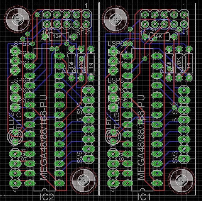

Hallo liebe Bastlergemeinde,
ich suche eine Platine für einen ATMEGA328 im DIP Gehäuse, einem
Steckplatz für ein nrf24l01+ Modul, ISP für USBASP und einem Lötpin für
die verbleibenden freien Ports.
Hat jemand noch so etwas rumliegen?
Oder gibt es vielleich noch Intressenten dafür um gemeinsam eine Charge
zu bestellen.

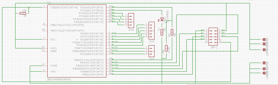

Ich habe "quick und dirty" mal eine EAGLE Zeichnung (Schaltung und
Board) erstellt. Demnach würden 2 Stück auf eine Fläche von 5*5cm
passen.
Besonderheit: Der Steckplatz für den nrf24l01 wird mittels Spezialkabel
auch als ISP genutzt.
Aber: Am schönsten wäre es wenn jemand so etwas bereits fertig
"rumliegen" hat.
