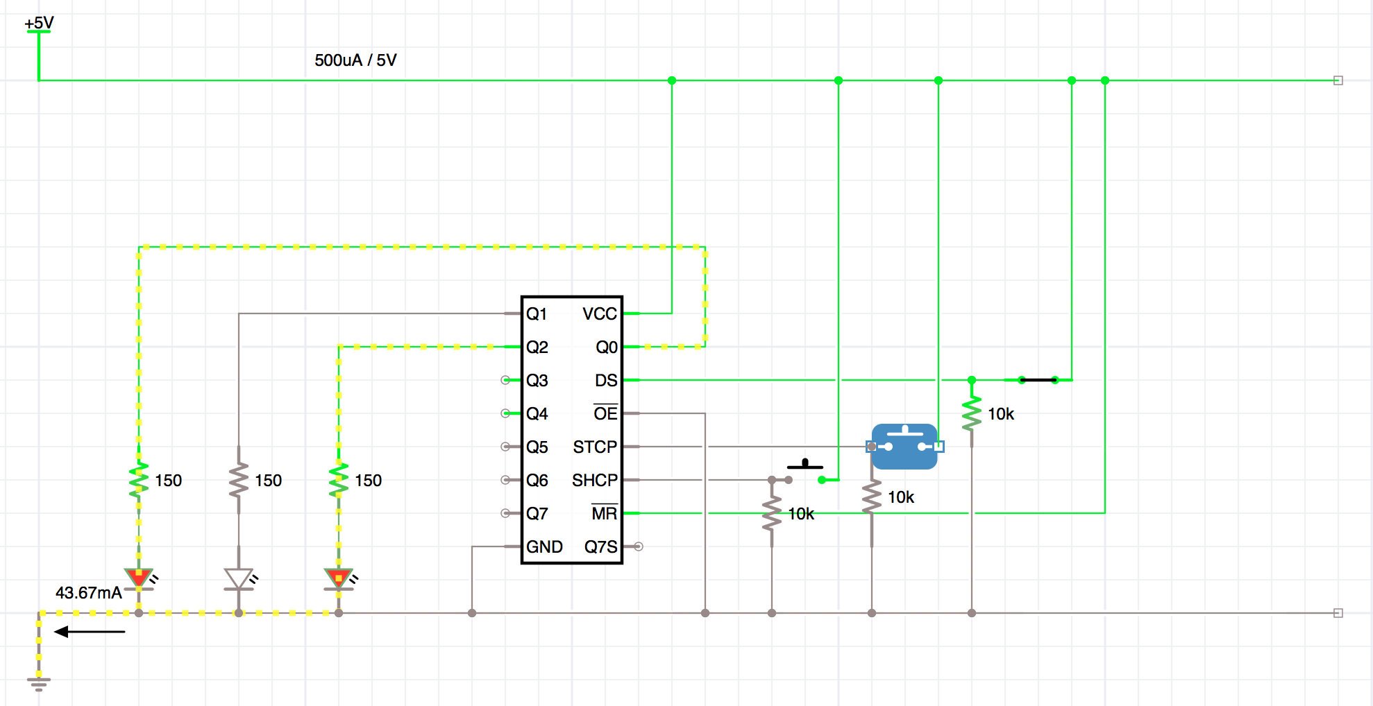

Ich habe zum Testen folgende Schaltung mit iCircuit zusammengestellt und
getestet. Funktioniert so wie ich es erwarte.
Nun möchte ich diesen Schaltkreis per GPIO meiner Raspberry Pi
ansteuern, dieser hat jedoch 3.3V und keine 5V. Wie muss ich nun einen
Transistor integrieren, damit dies funktioniert. Dies ist nur ein Test
und sollte dann in einer anderen Schaltung sinnvoller zum Einsatz
kommen.
Ich habe mal etwas versucht, aber das alles andere als richtig...das
zeigen mir nur schon die gemessenen Werte welche iCircuit liefert =)
Vielen Dank für eure Hilfe...
Gast #3476853
In diesem Beispiel ja. Mir ist klar, dass ich dies auch anders machen
könnte. Will jedoch einen Transistor verwenden. Irgend wie verstehe ich
dieses Bauteil zu wenig und möchte mir zuerst praktisches Wissen darüber
aneignen.
Das es vieles über die Grundschaltungen (Emitterschaltung,
Kollektorschaltung, Basisschualtung) zu lesen gibt ist mir klar. Aber
verstehe im Moment noch nicht wie ich diese Einsetzen kann in einer
Schaltung.
Um die Shift Register zu verstehen, habe ich eine 3x3 LED Matrix
erstellt (einfarbig). Dabei jedoch zwei 8-Bit Schiebe Register
nacheinander geschaltet (Q7S mit DS).
Da meine LEDs aber RGBs sind möchte ich gerne die 3x3 auch mehrfarbig
betreiben. Dafür will ich pro Farbe ein Shift Register verwenden. Da
diese aber nur 8 Ausgänge haben und es 9 LEDs muss ich sowas wie
Multiplexing verwenden. Aber habe zur Zeit noch keine Idee wie dies
genau Umsetzen ist. Eine Idee war es, Q0 - Q2 jeweils mit einer Spalte
zu verbinden und die Zeilen mittels Transistoren zu Multiplexen in dem
ich immer nur einen öffne.
Oder wie kann man am kompaktesten mit 3 Schiebe Registern (8-Bit) und 5
GPIOs (3x Data (pro Farbe), 1x Latch, 1x Clock) dies realisieren?
Transistoren (verschiedenste Bipolare), Widerstände, Dioden und weitere
Elementare Bauteile sind genügend vorhanden. Aber keine weitere ICs.
