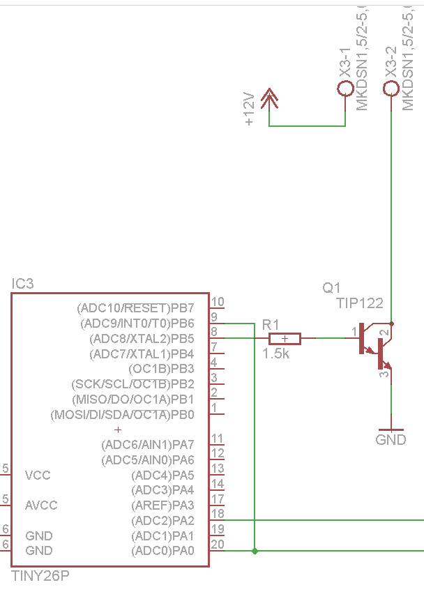

Folgendes Anliegen:
Ich schalte mit einem ATtiny PIN eine Birne mit 21W. Bei 14V 1.5A.
Suche den den Basisvorwiderstand, sehen im Datenblatt hFE=1000, -->
meine Wahl bei V_BE=2.5V: 2.2kOhm
Jetzt bin ich durch Zufall draufgekommen, dass die 1.5A auch bei einem
Basiswiderstand von 10k genauso fließen.
Ist der Transistor in beiden Fällen also in Sättigung?
Kann mir das einer näher erläutern?
Vielen Dank
Gast #3478733
Wegen der traditionellen Streuung dieser Bauteile, insbesondre der
Stromverstärkung, kann man den genauen Wert nicht ohne Messung
voraussagen.
Bei einem schaltenden Transistor orientiere ich mich immer an dem
untersten Verstärkungsfaktor ziehe noch einen "Angstfaktor" ab und
dimensioniere auf diesen Wert.
Vorsicht, der TIP120 ist ein Darlinton und hat somit auch eine höhere
B-E-Spannung.
