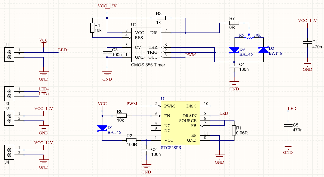

Nabend,
ich bin gerade dabei mir einen kleinen LED-Treiber für rund 60W zu
bauen.
Die LED ist eine Nichia NSCLJ216A, die mit rund 1,6A @ 38V bestromt
werden soll.
Das ganze soll noch über ein Poti dimmbar sein (12V habe ich eh für den
Lüfter da).

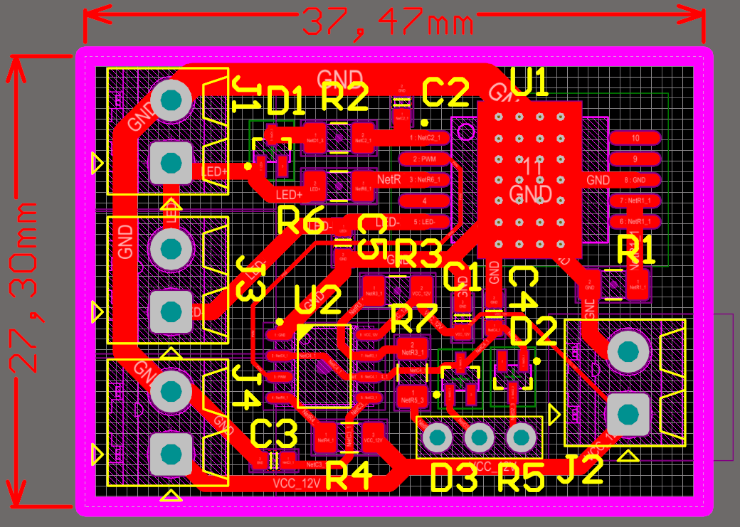

Könnt ihr dann mal bitte schnell gucken, ob der Schaltplan so stimmen
und auch das Board? Hatte eigentlich vor, es einseitig zu machen, muss
dann dazu die Kabelanschlüsse aber am besten als SMD-Pads ausführen.
Vielen Dank euch!
Gast #3478811
Ich habe das mal eben in LTSpice gemacht, zum Rechnen ist es mir noch zu
früh :)
Deine Variante: 0,1% mit 877 Hz
Meine Version:  9% mit 1,24 kHz
Da gefällt mir Deins wirklich besser, danke! Der Treiber kann
PWM-Frequenzen bis zu 50kHz, sollte ich auch lieber einen höhere nehmen
- zumindest ein paar kHz? Manche LEDs werden glaube ich mit 1kHz
betrieben und da nimmt man ja teilweise schon ein kurzen Flackern wahr,
wenn man die Augen schnell bewegt. Und da das ganze dann eine
Zimmerbeleuchtung wird, wäre das ja ziemlich blöd :D
