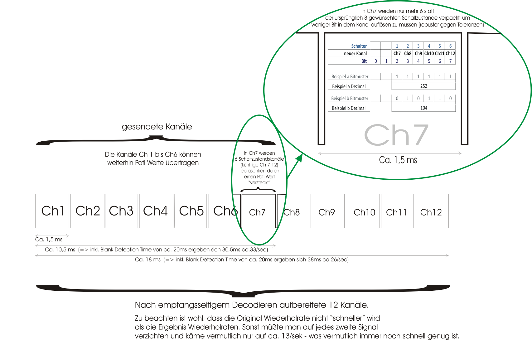

Daher möchte ich gerne folgende Idee weiter reifen lassen:
Mittels R/2R Widerstandsnetzwerk könnte man einen trivialen 8 BIT DAC
bauen (http://de.wikipedia.org/wiki/R2R-Netzwerk).
Dieser liefert ein aus den Schaltern kombiniertes Signal an einen Kanal
(z.B.: Kanal 7) der Fernsteuerung.
Empfängerseitig möchte ich dann das PPM Summensignal mittels
Mikroprozessor (ATMEGA8) auswerten.
Aus dem Kanal 7, erhalte ich die Schaltzustände der Schalter.
Um nun wieder möglichst standardisiert mit den Signalen
weiterzuarbeiten, möchte ich gerne ein neu aufbereitetes Summensignal
generieren, welches sowohl die unveränderten 6 Kanäle des Senders
beinhaltet und dann ab Kanal 7 je einen Kanal für einen Schaltzustand
nutzt.
Ab da kann man dem Mikrokopter auch ohne Firmwareanpassung der Flight
Control eine z.B.: 12 Kanal Fernsteuerung "vortäuschen", indem man
zwischen dem original PPM Signal des Spektrum Sateliten und der Flight
Control diese Schaltung hängt.
Auch könnte man mittels PPM to PWM Decoder, den man evtl. auch gleich in
derselben Mikroprozessor Schaltung realisieren könnte, 12 Standard
Servoausgänge zur Verfügung stellen (ähnlich
http://jreise.de/ppm2servo/ppm2servo.html).
Man kann mit den Oberen Kanälen dann natürlich nur Vollausschlag der
Servos für (Fahrwerk, Schalter, Abwurfmechanismen, ...) schalten, aber
dies ist dennoch schon ein Gewinn, ohne zu sehr von Standards
abzuweichen.
Wenn man nur den Spektrum Sateliten + diese Mikroprozessor Schaltung
verwendet, dann wird auch der Platzbedarf am Modell gering gehalten, da
man ja den Original Empfänger für die Servoausgänge ersetzt.
Was haltet Ihr von dieser Methode?

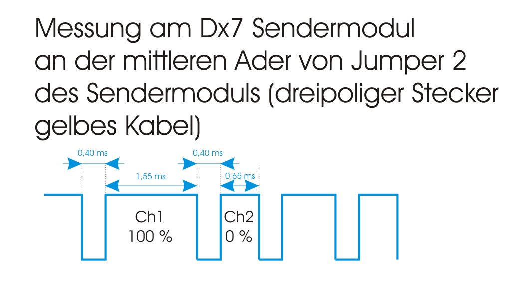

Vielleicht versuche ich das ganze mal graphisch anhand eines
Impulsdiagramms zu verdeutlichen - manchmal werden einem dabei die
zündenden Stolpersteine erst bewußt - und man kann mit der Grafik besser
veranschaulichen, was man sich vorstellt.
Was mir nun beim Zeichnen gleich aufgefallen ist, ist die Gefahr, dass
der Sender wieder mit der neuen Kanalabfolge beginnen könnte, bevor ich
Empfängerseitig mit allen 12 Kanälen durch bin. Geht also dann nimmer
als Summensignal (PPM). Ginge aber noch immer, wenn ich die 12
Servoausgangssignale selbst erzeuge. Denn die könnte ich ja parallel
ausgeben (je Mikroprozessortyp).

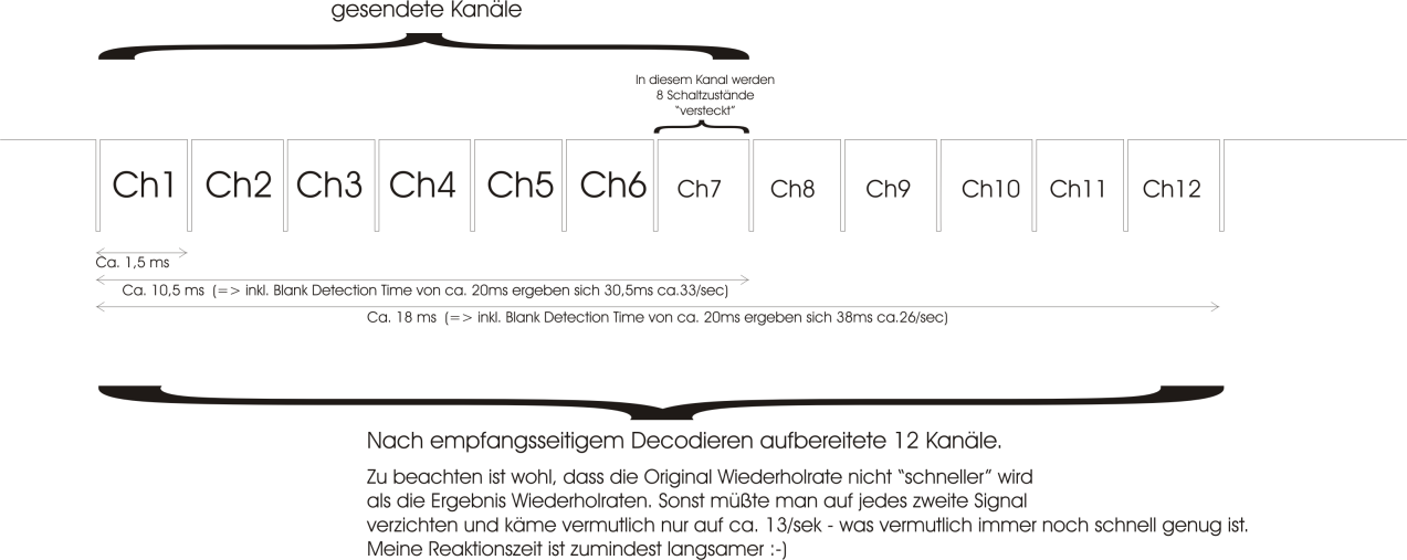

#3480337
Falls es sich um ein PPM-Signal handelt, sieht das hier anders aus:
http://skymixer.net/electronics/84-rc-receivers/78-rc-ppm-signal
Ein Impuls dauert 1-2ms, solange wie der Impuls für eine Rudermaschine
sein darf. Acht Kanäle mit Start-Impuls können also zusammen nur max.
16ms dauern. Dann muss eine kurze Pause folgen, damit die Reihenfolge
wieder bei Eins beginnt. Die Pause muss geschätzte 10-20ms dauern, kann
aber auch länger sein.
Im Mittel:
8 x 1,5ms + 10ms = 25ms -> Wiederholrate 40 Hz
8 x 1,5ms + 20ms = 35ms -> Wiederholrate 28 Hz
Das ist für Flugbetrieb einwandfrei geeignet!
Gast #3480371
oh - vielen Dank für die Korrektur der Frametime.
Hatte die Frametime wohl mit der für den Kanal verwechselt und schon war
sie niedergezeichnet (das ist peinlich)
Hatte von irgendwo die 20ms und den Hinweis, dass es normalerweise
22,5ms sind im Kopf. Und eben, dass einige Hersteller das ganze
invertiert senden und manche nicht invertiert (was an meiner Idee noch
nicht viel ändert).
Dies bringt meine Überlegungen wieder in ein machbareres Licht.
etwa:
12 x 1,5ms + 10ms = 28ms -> Wiederholrate 35 Hz
Sie reduziert sich also sicher nicht auf nur 5 pro Sekunde runter.
Sondern bewegt sich wieder in ausreichend "schnellem Rahmen".
Womit ich wieder mit der Verfolgung der Idee fortsetzen könnte.
Gibt es noch Bedenken, die ich nicht beücksichtigt habe?

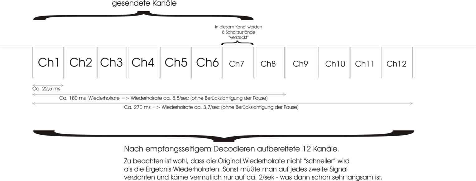

Gast #3480671
Wenn in einem Kanal acht Kanäle "versteckt" werden, so kommt in jedem
Frame immer nur ein "versteckter Kanal" rein. Also nach 8 (9 mit
Sync-Kanal) Frames geht es wieder von vorne mit dem 1. "versteckten
Kanal" los.
Da ein Frame ca. 25ms lang ist (Mittelwert), werden also 40 Frames pro
Sekunde gesendet. Aber der 1. "versteckte Kanal" wird nur in jedem 8.
Frame übertragen, ebenso der 2. , der 3. usw. Die Aktualisierung der
"versteckten Kanäle" erfolgt logischerweise mit 40
Wiederholungen/Sekunde geteilt durch 8. Das sind dann 5
Wiederholungen/Sekunde für jeden "versteckten Kanal". Und das ist zu
langsam zum Fliegen. Ganz unbrauchbar wird es, wenn 2 gleichlaufende
Funktionen jeweils von einem orginalen (schnellen) Kanal und einem
"versteckten" (langsamen) Kanal gesteuert werden.
Die analoge Kanalerweiterung wurde gerne von den "Schiffchenschnitzern"
verwendet. Da kam es nicht auf die Wiederholrate an.
Blackbird

Gast #3481070
Das geht nicht.
Die kürzeste Impulsbreite ist 0,2ms. Kleinere Impulsbreiten vergrößern
die Kanalbandbreite und stören die Nachbarkanäle. Damit wirst Du zum
Störer.
Bei 2,2ms maximaler Impulsbreite für den analogen Kanal 7 passen somit
nur 11 Impulse rein. Sync-Impuls abgezogen (siehe Dein Bild: die kurzen
negativen Impulse!), sind es nur noch 10 Impulse. das ist aber schon
sehr sportlich bei den Toleranzen bei der Übertragung (Kodierung,
Modulation, Demodulation, Dekodierung), inclusive der Störungen und
Impulsflankenverfälschungen.
3 Zustände sauber hinzubekommen ist kein Problem, 5 sind schon
ehrgeizig.
Denkbar wäre eine Kombination von Zeitmultiplex und Pegelmultiplex:
Kanal 7 wird im 1. Frame mit 4 bit kodiert, im 2. Frame mit den nächsten
4 bit, im 3. Frame kommt dann ein Sync (z.B.: alles 1 oder alles 0).
Von den jeweils 4 bit werden aber nur 3 genutzt, damit sie sich vom Sync
unterscheiden!
Damit hat man 6 unabhängige Bits nach 3 Frames übertragen. Die
Wiederholrate ist dann 40 /3 = 13 Wiederholungen pro Sekunde.
Geht noch.
Blackbird
Gast #3481092
> ... welches sowohl die unveränderten 6 Kanäle des Senders
> nutzt.
"ab Kanal" geht nicht. Das Kanalpoti stellt eine Spannung bereit, die
von einem Mikrocontroller gemessen wird. Das ergibt dann die
Impulsvariation von ca. 0,8ms bis 2,2ms. Kleinere oder größere
Spannungen sind zwar möglich, aber GND und VCC setzen da schon mal eine
Grenze. Und der Mikrocontroller wird auch noch mal die gemessenen Werte
verifizieren und keinen überlangen Impuls zulassen.

Gast #3481978
Mehr als ein Bit kann ich in den Kanal 7 garantiert hineinkodieren (eben
über die Länge - die Länge repräsentiert einen Wert von 0-255).
Für einen ersten Versuch könnte man es evtl. doch mit dem
Widerstandsnetzwerk probieren (ist schlicht einfacher). Die Widerstände
dürfen halt keine großen Toleranzen haben.
Um es robuster gegen Toleranzen zu machen, habe ich die Anzahl der Bits,
die ich in Kanal 7 übertragen will nun auf nur 6 reduziert. Dies genügt
für einfache Schaltzustände (ein/aus).
(Schade wäre, wenn nichteinmal diese 6 Bit stabil auflösbar wären - das
muss man dann wohl wirklich probieren)
Anbei meine aktuelle Skizze.
Schön langsam wird es für mich klarer und auch danke Eurer Gedanken
klarer definiert.
Gibt es noch Bedenken, dass auch die 6 Bit nicht praktizierbar (stabil
auflösbar) wären?
Könnte hier eine Art Fail Save in der Decoderschaltung am Emfpänger
helfen: z.B.: Kanal 7-12 dürfen ihren Schaltzustand erst ändern, wenn
sie drei mal hintereinander stabil dasselbe Ergebnis liefern. (reduziert
zwar deren Reaktionsgeschwindigkeit, aber ist für Schaltzustände doch
immer noch schnell genug - oder)?

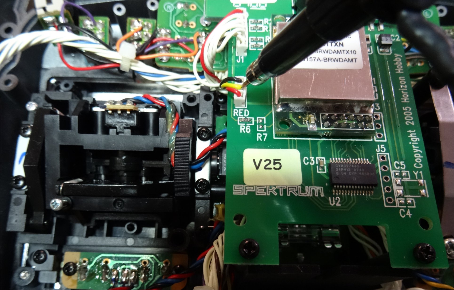

Gast #3484602
Und nun konnte ich es nicht lassen und mußte selbst nachmessen.
Das Signal kann vor der Weitergabe ans Sendemodul wunderbar an J2 des
Sendemoduls abgenommen werden. 3-poliger Steckverbinder. Am Mittleren
Anschluß findet man das Pulsdiagramm der DX7.
Nächster Schritt muss nun wohl sein, dass ich dem Sendermodul ein
"verfremdetes" PPM Signal gebe und sehe was am Sender davon noch
rauskommt. (ich kann nur hoffen, dass über J1 nicht noch irgendwelche
für einen Sync notwendigen Signale daherkommen, die dann mit meinem
vermutlich leicht phasenverschobenen PPM Signal nicht mehr
zusammenpassen).
Die Bilder anbei zeigen
- ein Photo vom Messpunkt im Sender
- die gemessenen Signallängen
Wenn das funktioniert, dann sollte ich doch bald an der "Blackbox" mit
einem Atmega arbeiten.
Wenn das nicht funktioniert, dann zurück an den Start.
Gast #3484832
Nochmal in aller Einfachheit:
1. Deine Interpretation, dass 1,55ms gleich 100% sind und 0,65ms gleich
0% - ist falsch. Die 0,4ms Auszeit gehört zum Puls dazu! Also 1,05ms
sind 0% Potiausschlag (ohne Mischer oder Dual Rate) und 1,95ms sind
Vollauschlag.
2. Dein neuer Weg, den Kanal 7 auf dem Weg zum Sendemodul
"rauszuschneiden" und durch einen eigenen Kanal zu ersetzten kann
funktionieren. Der alte Weg, den Kanal 7 (wenn es denn ein analoger
Kanal wäre) durch veränderliche Widerstände 6 verschiedene Kanäle
unterzujubeln, ist aus Tolernanzgründen schwer machbar. 4 unabhängige
Bits halte ich persönlich für machbar, 6 sind zu sehr fehlerbehaftet.
Das sind immerhin 64 unterschiedliche Impulslängen innerhalb von 0,9ms
(1,95ms minus 1,05ms), die der Dekoder sauber unterscheiden muß.
Aber das kannst Du selber ausprobieren.

Gast #3484889
> Vollauschlag.
In meiner Skizze ist nur eingezeichnet, welche Pulslängen bei 100% und
welche bei 0% herauskommen. Ich habe nicht behauptet, dass die 0,4 ms
nicht zum Puls dazugehören. Habe es ja auch pro Kanal mit eingezeichnet.
