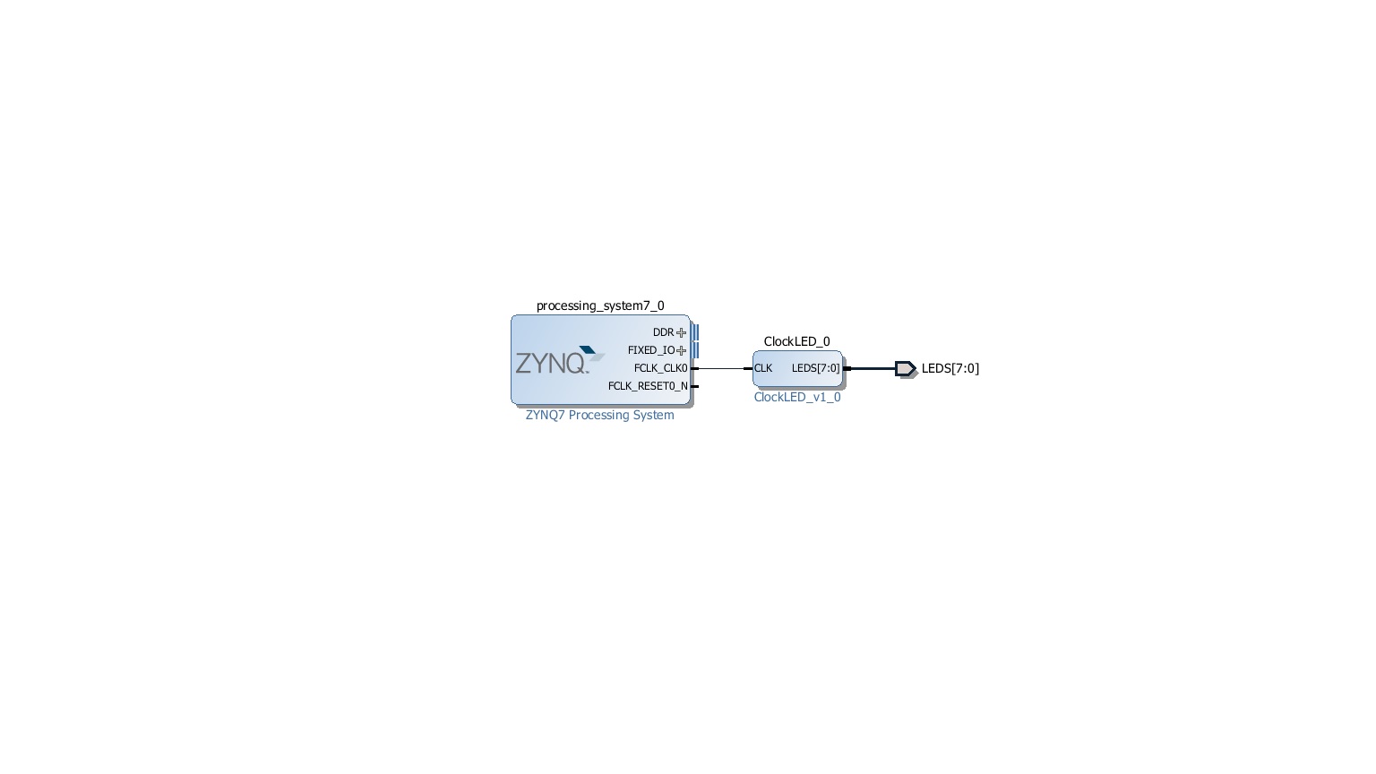

Gast #3479378
Anbei der aufbau der Schaltung. Hier ist jetzt der extra clock dran und
es wird nichts mehr simuliert(aus dem Code entfernt). Aber die
Post-Synthesis toogelt einfach den Ausgang nicht.
Gast #3479531
deiner statemachine fehlt die initialisierung, das mindeste ist
signal state_LED : state_LEDS := CNT1;
der state CNT2 ist zwar definiert, wird aber nie benutzt.
MfG,
Moderator (Firma: Titel) Persönliche Seite #3479537
Empa schrieb:
> Die PS section hat einen mit 33.3333 Mhz Die PL section hat einen mit
> 100 Mhz
Würde mir sehr zu denken geben, dass das so gar nicht zu den Zahlen im
Beitrag "Re: Vivado-Post-Synthesis Simulation liefert falsche Werte" passt...
Empa schrieb:
> Liegt also vermutlich am Takt.
Sehr wahrscheinlich. Du kannst auch einfach mal den Takt an einem Pin
ausgeben und mit einem Oszi kontrollieren, ob da was kommt.
Gast #3479540
U.U. hast du einen port und ein signal gleichen namens, nämlich clk.
für eine simulation "erzeugt" man keinen Takt in dem Modul, sondern
ausserhalb der top-level entity.
MfG.
Gast #3479564
Der port FCKL_RESET0_N ist ein unbeschalteter Eingang??
