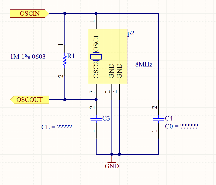

für ein Microcontroller projekt (Leiterplatte) möchte ich gerne einen
externen 8MHz Quarz anschließen (siehe Anhang).
Ich habe mir den folgenden Quarz von Reichelt ausgesucht:
http://www.reichelt.de/Quarze-SMD-Keramikgehaeuse/8-000000-MQ/3/index.html?&ACTION=3&LA=3&ARTICLE=84989&GROUPID=4003
Meine Frage richtet sich nun nach der externen Beschaltung.
Welcher Kondensator ist normalerweise mit CL und welcher mit CO
tituliert? Vermutlich müsste C4 der Load C und C3 der SHunt C sein?
Auf der Reichelt Seite steht nun für Load capacity 12 pF im Datenblatt
jedoch:
Shunt Capacitance (C0):   2pF to 4pF typical, 7pF maximum
Load Capacitance (CL):   Series or from 10pF to 32pF
Wie dimensioniere ich also die beiden 0603 Keramik Cs?
Ist der WIderstand R1 überhaupt nötig?
Vielen Dank.
MFG

Kopfkratz...
Shunt Capacitance = die eigen Kapazität des Quarzes wenn er schwingt.
Das ist nichts was extern angeschlossen wird.
Die C sind normalerweise gleich, und richten sich nach
deiner restlichen Oszillator Schaltung.
Standard sind da 22pf bei den meisten AVR Controllern
Interessant wird es eh nur wenn du GENAU 8Mhz haben willst
dann benötigst du aber wegen den Bauteiltoleranzen eh einen Trimm C
(und wenn du gaaaannz Genau 8Mhz haben willst eh was anderes als nur
einen nackten Quarz und das Kondensator Futter)
Daher:
Um welchen Mikrocontroller geht es ?
Und was sagt das Datenblatt von just diesem Mikrocontroller ?
Über den Anschluss eines Quarzes ?
Um einen PIC24E!
Laut Datasheet ist der Parallelwiderstand nötig, wenn  "the oscillator
is used with XT or HS modes".
Lasse ihn also mal drin.
Über die Dimensionierung der Kond. habe ich im Datenblatt nichts
gefunden.
22pF scheinen aber std. zu sein.
> Um einen PIC24E!
> gefunden.
Das Datenblatt ist für die Quarzserie und nicht für den einzelnen, die
Kapazität steht aber in der Herstellerbezeichnung die Reichelt natürlich
nicht auf die Seite schreibt, wäre ja sinnlose Speicherverschwendung in
der Datenbank augenroll.
Aber die 12pF die da angegeben sind werden schon stimmen, die 22pF
werden also auf jeden Fall hinhauen..
Normalerweise berechnet man diese Kondensatoren (meines Wissens) so:
C1/2 = 2 * CL - Ci
Wobei CL der Wert aus dem Quarz-Datenblatt ist und Ci die Kapazität der
Leiterbahn+Bauteilbeinchen (typischerweise so max. 5pF).
