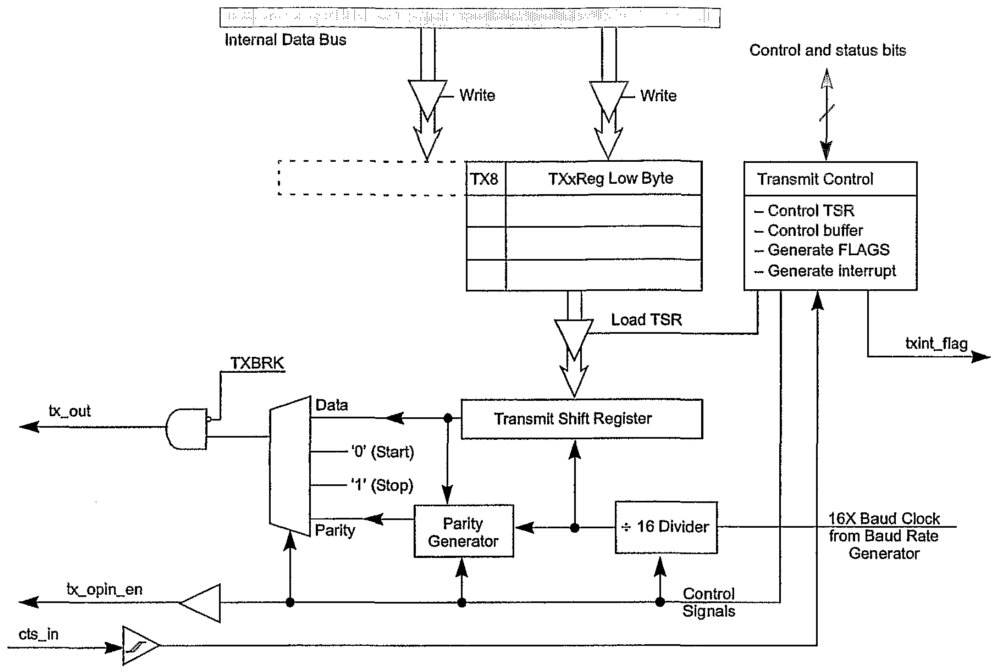

Gast #3480373
Hallo Falk,
danke für deine ausführliche Darlegung, das bringt etwas Licht ins
Dunkel!
In wiefern verstehe ich dann Fig. 20-2 falsch, wenn ich den durch 8(16)
geteilten Takt an txclk interpretiere? Wo ist die Funktionalität des
Arbeitstaktes dargestellt?
Max
Gast #3480375
Ergänzend:
Ich verstehe den ungeteilten Takt f_osc/UBRR+1 nur als Abtasttakt für
den Enpfänger, finde nicht die Stelle, an der der Transmitter damit
angetrieben wird.
#3480604
@ Max 123 (max123)
>In dieser UART-Darstellung bekommt das TX-SR auch nur Baudclock / 16.
Ja das ist nicht so ganz perfekt dargestellt, ist real aber so. Die
ganze TX Lofig läuft mit f_osc/UBRR+1, danach wird nochmal /16 geteilt,
wie im Bild zu sehen ist.

#3486974
Zur Dokumentation für zukünftige Lesende hier die Antwort vom Atmel
Support:
----------8<------------
Hi Maximilian,
The block diagram is simplified, so all the logic is not shown in the
diagram. All the dividers in the path before the TX clock output are
used by the TX shift register only, and thus can be reset whenever
starting transfer of a new byte. This should give a maximum jitter of
fosc/UBRRn+1
Best Regards,
Andreas Loehre
Atmel Technical Support Team
