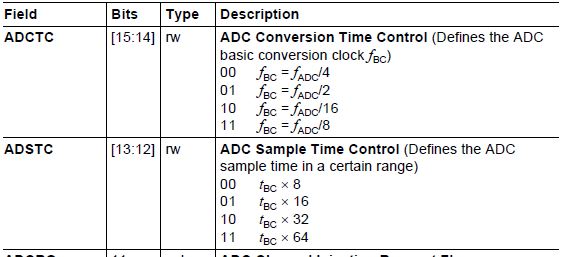

von Fred (Gast)
Eines verstehe ich aber noch nicht und leider wird das im Datenblatt
nirgendwo so richtig beschrieben.
http://www.infineon.com/dgdlc/en?dcId=8a8181663431cb50013431cb500b0000&downloadTitle=xc164_um_v1.2_2006_03_per.pdf&download=L2RnZGwveGMxNjRfdW1fdjEuMl8yMDA2XzAzX3Blci5wZGY/Zm9sZGVySWQ9ZGIzYTMwNDQxMmI0MDc5NTAxMTJiNDA5ZDRiMDAzODYmZmlsZUlkPWRiM2EzMDQ0MTJiNDA3OTUwMTEyYjQwYjdiNTUwODBl
Und zwar ist beim ADC compatibility mode auf Seite 85 im Register
ADC_CON die Möglichkeit die Samplerate und die COnversion Rate
einzustellen über die Bits ADCTC und ADSTC.
Jedoch sind genau die selben Bits im Register ADC_CON1 zu finden (Seite
87) jedoch mit Formelangaben.
Wo soll ich nun diese Bits setzen? Im ADC_CON1 oder ADC_CON ? Wie kann
ich das sonst herausfinden, wenn im Datenblatt sonst nichts dabeisteht?
Hat da schon jemand mehr Erfahrung damit?
von GB (Gast)
Steht auf Seite 86 in der Beschreibung des ADC_CON1-Registers:
Field  Bit  Type  Description
ICST   15    rw   Improved Conversion and
                  Sample Timing
                  Selects the active timing
                  control bitfields
                  0 Standard conversion and
                    sample time control,
                    2-bit fields in ADC_CON
                    (default after reset)
                  1 Improved conversion and
                    6-bit fields in ADC_CON1
Also:
Bit 15 ADC_CON1 = 0, Timing wird in ADC_CON eingestellt
Bit 15 ADC_CON1 = 1, Timing wird in ADC_CON1 eingestellt
