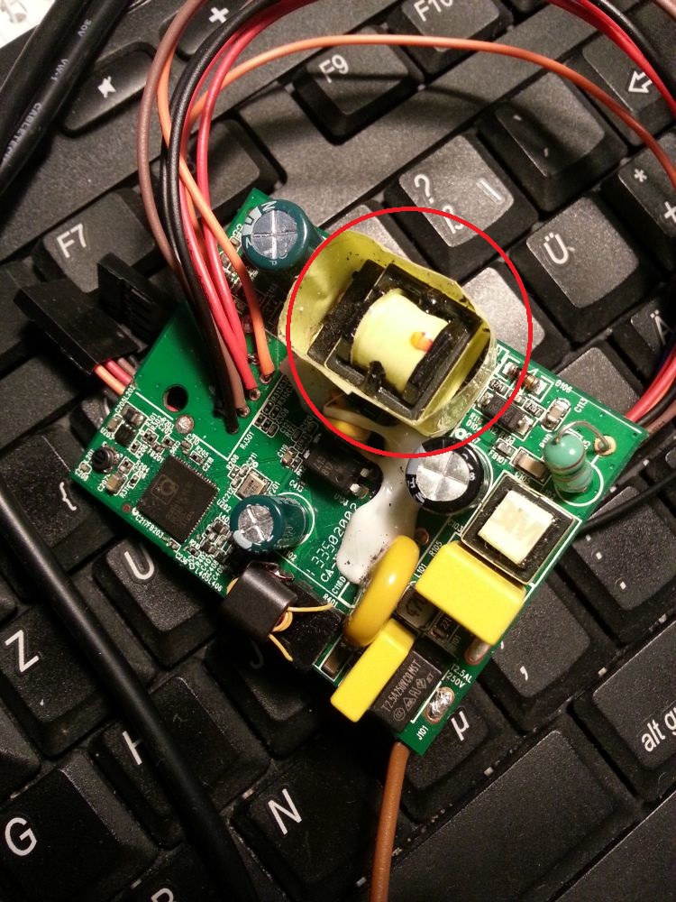

Hey,
Ich hab mal ein Powerline Stecker auseinander genommen, just for fun.
(Und weil er kaputt war). Und weil ich wissen wollte was da so drin ist.
Was ist das rot eingekreiste ? Das ist doch ein Trafo oder ? Alles was
auf dem Ding steht ist "3510500060    PL 1323" und dazu findet meine
Suchmaschine nicht viel...
Wenn das ein Trafo ist, wie nennt man die Teile, zu den Printtrafos
zählt er ja anscheinend nicht gerade.
Mfg Dennis
Ja.
Sowas findet man meistens auch nicht, weil das meistens keine Trafos von
der Stange sind.
Naja, ein Printtrafo isses schon, denn der ist ja auf einer
"geprinteten" Platine. Allerdings ist das eben kein 50Hz-Netztrafo,
sondern ein Schaltnetzteiltrafo, bzw. -übertrager.
