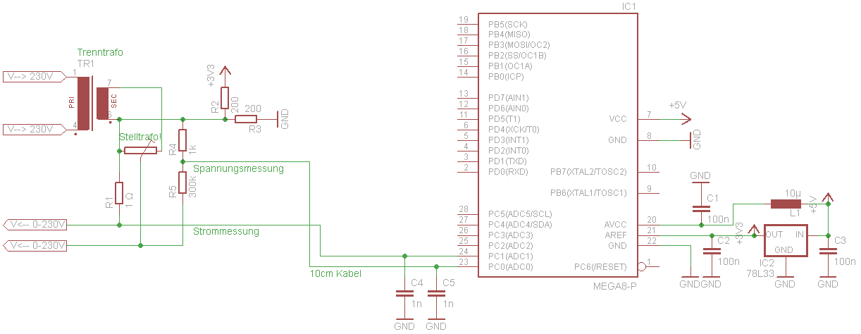

Ich versuche gerade am Ausgang eines Stelltrafos (kein Poti! wie im
Schaltplan) die Spannung und den Strom zu erfassen. Das soll ein ATmega8
erledigen, der viele tausend Mal pro Sekunde den Momentanwert misst, das
Quadrat bildet und aufsummiert. Wenn ich davon dann die Qurzel ziehe,
erhalte ich für jede Wellenform die Effektivspannung.
Die Anschlüsse die aktuell am ATmega8 nicht beschaltet sind, sind
Ausgänge für die LED Matrix bestehend aus 9x 7seg Anzeigen. Zudem hängt
am SPI ein ISP-USB-Programmiergerät->STK500Emulator.
Die Spannungen (5V & 3,3V) so gewählt habe: Ich will eine künstliche
Masse erzeugen, auf der ich dann sowohl die positive als auch die
negative Halbwelle messen kann. Dazu bilde ich einen Spannungshalbierer
aus den beiden 200 Ohm Widerständen. Die 3,3V hab ich zum einen
zusätzlich erzeugt, da ich genauere Werte bei einem relativ verlustarmen
Shunt haben wollte. Die 5V brauche ich für meine 9x7seg-LED-Anzeigen.
(5V mit 7805 (nicht im Schaltplan))
Aktuell erhalte ich jedoch einen falschen Wert, da der Mittelpunktwert
(sollte bei 512 liegen, nicht 540) verschoben ist->Offset. Messe ich mit
einem Multimeter die Spannung an den Widerständen (1,646V + 1,642V) und
berechne dafür dann die ADC-Werte, so komm ich fast auf die 512.
Dieser Offset lässt sich zudem nur bei der Spannungsmessung feststellen!
Messe ich mit dem ADC den Strom, so ist dieser ohne Verbraucher genau 0
-> also 512 im ADC Wert!
Offsetspannung: (540-512)*(3,3V/1024)=0,09V
Stimmt mein Schaltplan? Verbesserungen(aber nicht zuviel auf einmal)?
Koppelt da irgendwo was ein?
Was erzeugt da einen Offset?
Vielen Dank für Hile im voraus!
LG julian

Nachtrag:
Ich habe jetzt mal als Test alle ADC-Werte über eine Zeit aufsummiert
und dann durch die Anzahl geteilt. Dabei kommt ein Wert bei der
Spannungsmessung heraus, der ziemlich genau um 512 schwankt -> die
Hardware sollte stimmen.
D.h. ich habe einen Denkfehler in der Software! Aber wo?
Wäre immernoch über Hilfe erfreut!
LG julian

Die Kondensatoren an den ADC Eingängen sollte eher etwas größer sein,
etwa 10 nF (oder mehr). Kondensatoren um 1 nF können da zu Fehlern
führen, weil das einerseits zu keine ist um das Aufladen des S&H
Kondensators voll zu puffern, aber trotzdem ein schnelles nachladen über
den Eingangswiederstand verhindern. Auch 10 nF und 1 K geben noch eine
Grenzfrequenz von etwa 15 kHz - mehr schafft man mit dem ADC ohnehin
kaum.
Zwischen Shunt und ADC Eingang zur Strommessung sollte noch ein
Widerstand (z.B. 2 K) als grober Schutz, um den µC nicht gleich bei
einer Stromspitze zu zerstören. Je nach Anforderungen wäre auch mehr
Schutz sinnvoll.
Den DC Offset bei den ADC werten kann man rechnerisch berücksichtigen
bei der RMS Berechnung. Dazu muss man nur auch den Mittelwert mit
bestimmen und vom Mittelwert der Quadrate abziehen.
Die Zahl der Werte für die RMS Bestimmung sollte so gewählt werden, dass
es ein Vielfaches der Periodenlänge ist.

Gast #3539544
Die Anwendung ist mit dem Transformator schon ziemlich sicher rein 50
Hz, eventuell noch 60 Hz, aber auch da gibt es ein gemeinsame passende
Zeit (z.B. 0,5 s). Je länger das Zeitfenster, desto weniger wichtig wird
es die genaue Periodenlänge zu treffen - eine passende Zeit ist aber
halt auch nur ein geringer Aufwand: Die passende Zahl wählen, bei der
Berechnung ein Multiplikation satt eines ggf. minimal schnelleren
Bitschiebens und dann ggf. noch einmal bei Skalierung aufpassen, einen
Skalierungsfaktor braucht man in den meisten Fällen ja sowieso. Es wäre
dabei allerdings hilfreich wenn die Abtastwerte in definierter Zeit
folgen. Das geht einfacher wenn der ADC im Autotrigger Mode läuft - auch
wenn man dann bei der Kanalumschaltung aufpassen muss - mit einem
anderen Interrupt der dazwischen kommt kann das schon schwierig werden.
Wenn das Fenster von ganzen Perioden abweicht, gibt es halt abhängig von
der Startphase eine Abweichung im Wert.
