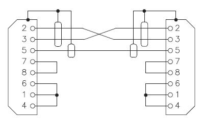

der Beitrag ist zwar alt, da er aber bei Tante Google weit oben ist,
hilft es vieleicht dem einen oder anderen...
Getestet habe ich das ganze auf Windows XP und Windows 7 64 Bit.
Das Passwort für die Expterenfunktionen in PPSet ist "Ich darf".
Falls die USV etwas älter ist habe noch die Belegung des COM-Ports
angehängt.
Gruß,
majoto
