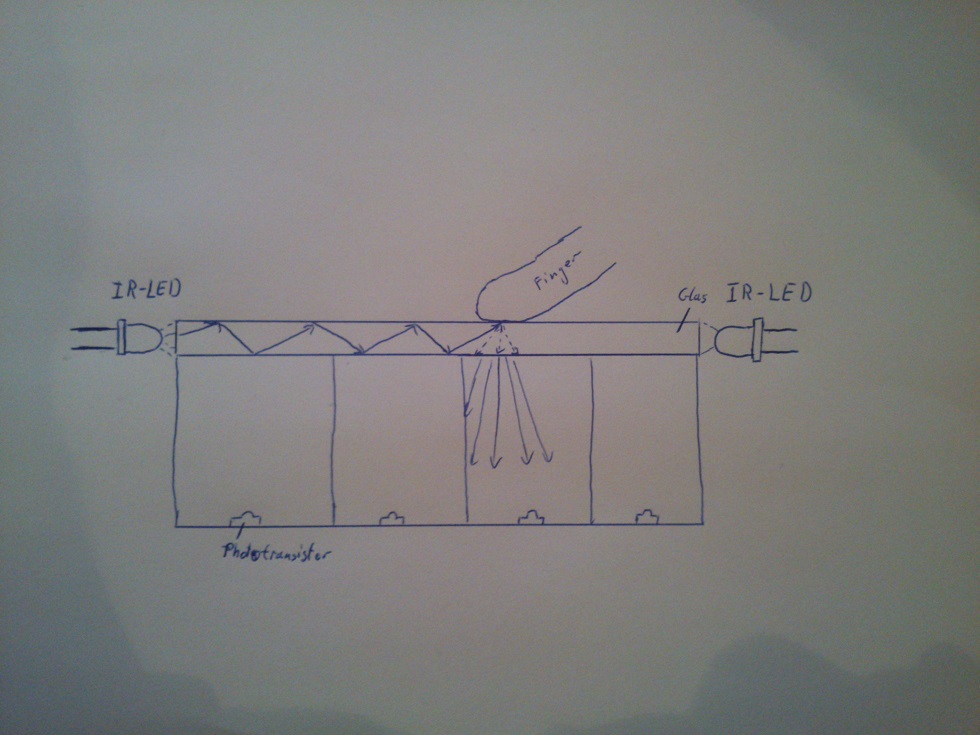

ich versuche seit ein paar Stunden einen IR-Touchscreen zu realisieren.
Der Touchscreen soll wie in der angehängten Skizze funktionieren.
Seitlich leuchten mehrere IR-LEDs in ein Glas. Drückt man nun mit einen
Finger auf das Glas wird das Licht gestreut und infrarotes Licht wird
nach unten Emittiert. Unter der Glasscheibe befinden sich mehrere
Kammern mit IR-Phototransistoren, die das emittierte Licht registrieren
sollen.
Der Touchscreen soll ähnlich wie in dem Youtube-Video funktionieren.
Anstelle der Kamera befinden sich mehrere Kammern mit IR-Transistoren
unter dem Glas.
http://www.youtube.com/watch?v=Cxi3dzYvOn4
Insgesamt verwende ich 24 von den LEDs:
http://www.conrad.de/ce/de/product/154380/IR-LED-Kingbright-L-934F3BT-Gehaeuseart-3-mm-Wellen-Laenge-940-nm?ref=list
Als Phototransitor verwende ich folgende:
http://www.everlight.com/datasheets/PT26-21B-TR8_datasheet.pdf
Mein Problem ist, dass ich beim auflegen meines Fingers keine
Stromänderung im Phototransitor feststelle. Das Signal einer
Fernbedienung kann ich mit meiner Schaltung registrieren. Halte ich
seitlich meine Handy-Foto-LED an die Glasscheibe und erhöhe die
Empfindlichkeit registriere ich den Finger in µA Bereich.
Ich vermute, dass ich irgendwo einen Prinzip bedingten Fehler gemacht
habe, auf den ich nach stundenlangen probieren nicht gekommen bin. Ich
hoffe ihr könnt mir weiterhelfen.

Das von dir beschriebene Prinzip kenne ich nicht, jedoch eines das sehr
ähnlich afgebaut ist. Dabei wird einfach in jede Zelle ein
Phototransistor und eine IR-Led gepackt. Wenn das Licht der IR-Led nun
mit einem Finger refletiert wird, dann hast du viel mehr Licht das
zurückkommt, da es ja deinen gesamten Finger nutzen kann. Bei deiner
Variante kommt das Licht von der Seite, sodass nur ein geringer Teil den
Phototransistor erreicht.
Probier es doch einfach mal aus!

wieviel ir verschluckt das glas?
sieht man mit einer (ir-)kamera den finger leuchten wenn er auf dem glas
liegt?
streut der fingerfettfilm auf dem glas schon so stark das ein finger
keinen unterschied mehr macht?

Dieses Prinzip wurde bei den großen Multitouch auf der Gamescom gezeigt.
Ich hab mir das mal genauer angesehen und das IR-Licht wird beim
auflegen des Fingers gestreut. An der stelle "leuchtet" somit der Finger
weil die Totalrefexion unterbrochen ist. Eine Kamera wertete dann die
Position aus.
Die Idee ist richtig, die umsetzung nicht. Versuche mal die IR zu
modulieren und als detektor einen TSOP mit z.B. 56kHz zu nehmen...

Die modulation wollte ich später hinzufügen. Ich messe bei absoluter
Dukelheit (nur IR-LEDs) keinen Strom. Von den seitlichen Licht kommt
nichts bei den Phototransitoren an. Heute habe ich testweise die IR-LED
mit in die Kammer gepackt, was ziemlich gut funktioniert.
Ich werde mir jetzt ein paar mehr LEDs bestellen und mit in die Kammern
packen (96 Stück).
