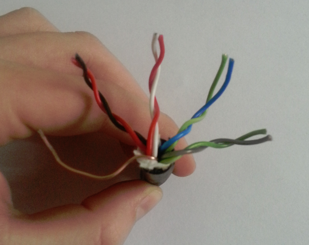

Welches Kabel ist das? (Telekonkabel Österreich)
#3483062
Warum willst du das Wissen?
nimm eine Schieblehre, und meß den Drahtdurchmesser, ein Bandmaß uns
zahle die Schläge pro meter.
Ich rate mal 11 Schläge pro Meter -> 120 Ohm Wellenwiderstand und 0,5mm²
also LIYY4x2x0,8 oder ähnlich
Schau mal bei Lapp-Kabel nach
#3483589
Gewöhnliche Telefon-Installationskabel haben 0,6 mm Aderndurchmesser.
Ein Durchmesser von 0,8 mm wäre schon Verschwendung. Selbst die langen
Freiluftkabel haben nur 0,6 mm Aderndurchmesser, zumindest bei der
deutschen Telekom.
