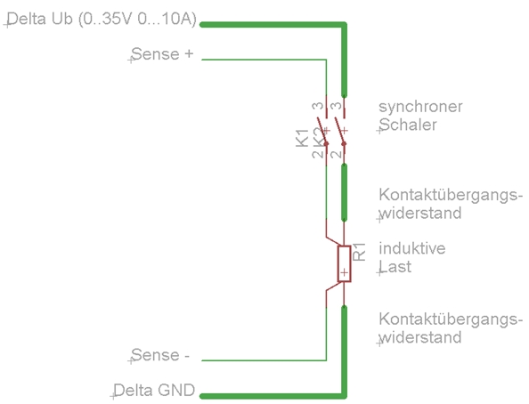

ich bin auf der Suche nach Tipps oder Ratschlägen zum Schalten einer
induktiven Last (1…10Ohm; 0…34V; 0…10A; ca. 100mH) innerhalb einer
Messtechnikanwendung . Das Ziel ist, dass beim Schalten der Last ein
Spannungsabfall von kleiner 50mV an den Leitungen (Länge ca. jeweils
2m), Kontaktübergangswiderständen und an den Leistungsschalter auftritt.
(Auch bei 10A!)
Meine Idee ist: Das synchrone Schalten eines Netzteiles mit
4-Leiter-Technik.
Dazu möchte ich das Netzteil
(http://www.schulz-electronic.de/userfiles/file/manual/ES030-10_B_D.pdf)
mit Sense-Leitungen einsetzten, sodass die Spannung direkt an der
induktiven Last ausgeregelt wird. Das Schalten soll mit einer maximalen
PWM-Frequenz von 2kHz zuverlässig funktionieren.
Mein Problem: Wird die Lastleitung zuerst abgeschaltet, fließt der
Laststrom über die Sense-Leitung und beschädigt die interne
Regelelektronik des Netzteiles. Somit muss ja die Sense- und Lastleitung
synchron geschalten werden. Ich denke dieses Problem könnte mit einem
RC-Filter und einer Diode zeitlich sichergestellt werden. Im Notfalls
auch mit einer kleinen Sicherung.
Ich denke aufgrund der höheren Schaltfrequenz sind Halbleiterelemente
(z.B. MOSFET) als Schalter unausweichlich. Um die Regeldynamik am
Netzteil nicht all zu sehr zu verlangsamen sollten die Kapazitäten an
den Schaltern möglichst kapazitätsarm sein.
Achja Preistechnisch könnte ich mir vorstellen, bis zu 100€ für das
Material bzw. Bauteile auszugeben.
Gibt es oder kennt Ihr fertige, kapazitätsarme Synchronschalter die für
diese Anwendung geeignet sind oder sogar fertige Lösungsansätze? Ich
denke dieses Problem sollte doch mehrere Leute haben.
Vielen Dank. Bin gespannt auf eure Antworten.
