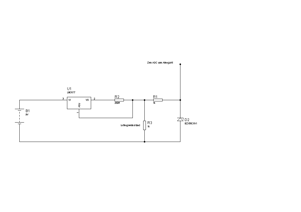

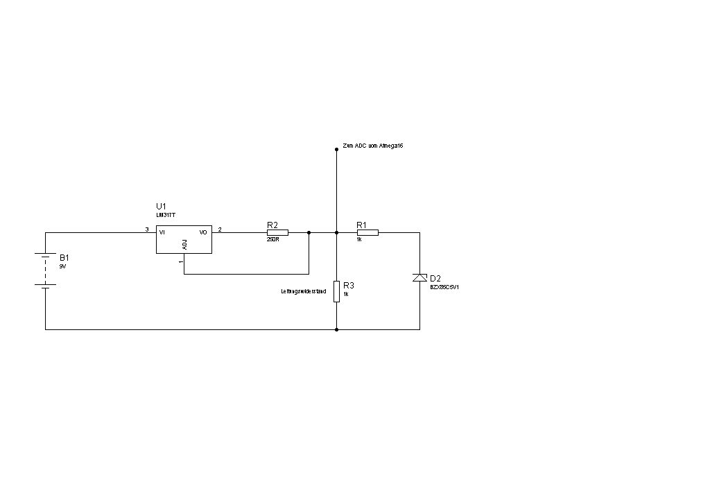

Guten Narbend,
wie im Anhang zu sehen ist hab ich eine kleine Schaltung Simuliert die
ich auch Real auf Lochraster aufgebaut habe wo sie leider nicht das
macht was sie soll.

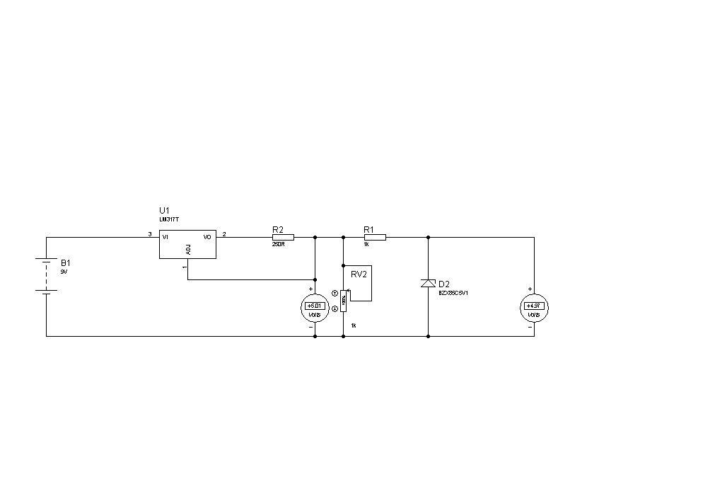

Wenn ich hinter der 5V1 Z-Diode messer komm ich immer nur auf 4.4V bis
4.5V
Simuliert bekomme ich 4.9V ?
Warum bekomme ich so große unterschiede ich dachte immer das 5V1
bedeutet das die Z-Diode die Spannung auf Max 5.1 ansteigen und nicht
über nen halbes Volt wenieger?
Mfg Bqube
Gast #3483195
Weil Z-Dioden durchaus Toleranzen haben.
Weil die Z-Spannung vom Rückwärtsstrom abhängt.
Dein LM317 ist als Konstantstromquelle für 5 mA beschaltet, das ist OK,
aber die 5 V über dem 1 k-Widerstand schlucken fast den gesamten Strom,
d.h. die Z-Diode ist praktisch stromlos und darum entsprechend weich.
Lass mal den 1k-Parallelwiderstand weg und miss dann die Z-Spannung. Der
1k-Vorwiderstand ist OK. Schau nach was im Datenblatt für 5 mA angegeben
ist.
