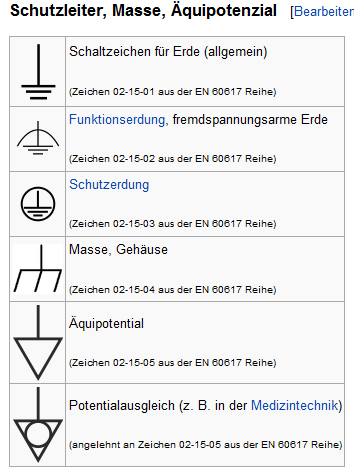

Ich kenne dieses Schaltzeichen nicht
Das ist ein Massezeichen, wobei die beiden überlagerten A wohl eher der
Phantasie des Zeichners entfallen sind.
Eigentlich habe ich aber das Gefühl, daß Du das wohl so hingekritzelt
hast, weil das Dreieck so unsymmetrisch aussieht.
Eine Liste mit Schaltzeichen findest du in jedem Elektroniker
Tabellenbuch, in meinem ist aber auch dieses Zeichen nicht enthalten und
gesehen habe ich es bis jetzt auch nirgends
Vielen Dank für die Anwtworten, habe mir schon gedacht, dass es ein
Massezeichen ist. Das Zeichen stammt von einem einglschen Schaltplan der
Firma Laney (Gitarren-amps).
Danke und Grüße
