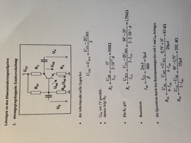

Hallo liebes Forum,
ich schreibe nächsten Samstag eine Prüfung in elektronische Schaltungen.
Bei den Aufgaben zur Dimensionierung komme ich ins Haken.
Ich verstehe nicht, warum der Arbeitspunkt bei Uce0=Ucc-2URE0 /2 liegen
soll.
Normalerweise wird der Arbeitspunkt doch durch Ucc/2 bestimmt.
Für Hilfe wäre ich sehr dankbar.
#3483808
@ Adrian (Gast)
>soll.
Weil halt über dem Emitterwiderstand signifikant Spannung abfällt. Somit
liegt den Arbeitspunkt wieder ideal in der Mitte.
Nur, wenn man keinen Emitterwiderstand hat.
Gast #3483826
vielen dank für deine Antwort.
Ich habe gesehen, dass er schon mit Ucc/2 rechnet, aber dann bei der
Bestimmung zu Rc; Urc/Ic rechnet. Und Urc ist ja Ucc/2-Ure. Da erweitert
er den Bruch einfach mit 2. Darauf bin ich aber auch erst gerade
gekommen. Aber trotzdem vielen Dank!
